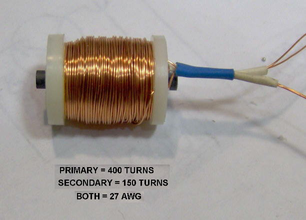

Ф8 это диаметр стандартного феритового стержня.
Можно поискать тонкий стержень и сделать вариант типа такого что на фото.
