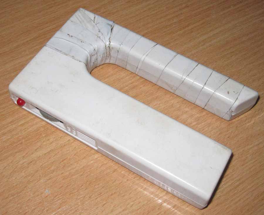

QUOTE(Siniy Borod @ Dec 12 2011, 02:01) ... Сам уже 2-й год пользуюсь примитивным, строительным "METALLODETECTOR"ом... Подарил товарищ... Сам он его купил (когда делал ремонт) в электричке за 200 руб... В надежде искать в стенах арматуру и проводку... Вложенные эскизы изображений -------------------- Одна голова - хорошо... две - лучше... а три - мы не прокормим...

Но вспомнил,что это устройство видит гвоздик обойный 10х0.7 мм в стенке,где под этим гвоздиком арматура из прутка диаметром 5 мм сеткой 8х8 см и подумал, что грунтбаланс ему должен быть пофиг,хоть и пугали тут меня.. проверим скоро,а 300 р не деньги. Сообщение отредактировано Мотоциклист: Mar 18 2012, 20:58 -------------------- У кошки 4 ноги - вход,выход,земля и питание

QUOTE(Мотоциклист @ Dec 12 2011, 12:02) Он пищит и мигает желтеньким светодиодом,направленным в сторону датчика.Я его правда термоусадкой закрыл - звука вполне достаточно,он верещит в зависимости от близости цели все интенсивнее. Какой нафиг баланс,если он в стене с арматурой ,заглубленной на 5 см видит обойный гвоздик диаметром 0.8 и длиной 12 мм? А,еще про принцип работы забыл - в датчике катушка на феррите.Микросхема на которой сделан прибор представляет из себя плюшку на плате,залитую компаундом,как в часах или всяких дешевых игрушках ,ну что еще ждать от китайцев? А родной штатовский пробник ,тот что на фото,я разбирать не стал- жалко стало при цене на новый всего то.... Похоже вы откусили кусок от буханки хлеба продавцов Закажу завтра в снабжении парочку на пробу Может есть проверенные модели -подсказывайте -------------------- Последний раз живём !

Чувствительность MEET MS-158C легко увеличивается на 1-1,5см (на5коп.ссср) увеличением питания до 12в. Пользовался им один сезон, не в восторге. Xлипкая конструкция, колесико постоянно подкручивать, перчатки снимать, напрягает. Да и поисковые его способности меня совсем не впечатлили. Купил garrett pro pointer.

Да,хлипкость определяется именно тем,что у него датчик складной.Зато дешево.
И собственно именно для усиления жесткости я и закатал его в термоусадку.А колесико - имхо единственное слабое место в данном девайсе -------------------- У кошки 4 ноги - вход,выход,земля и питание
