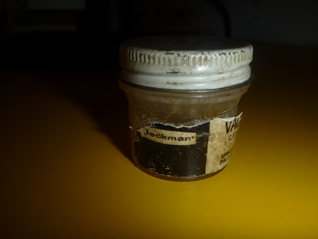

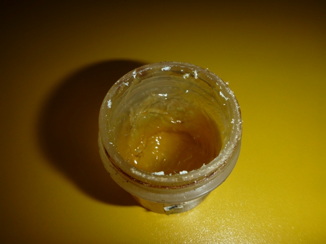

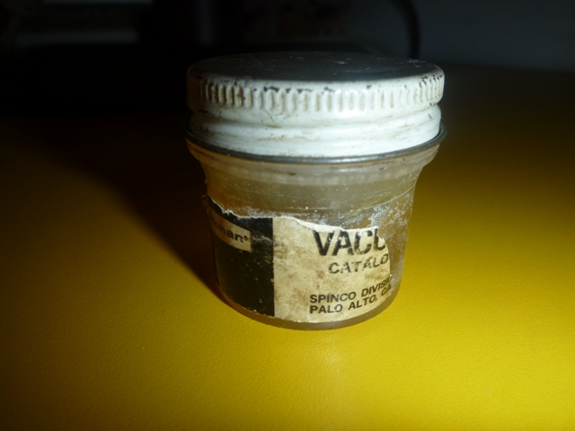

вода,такая зараза,что может и под оплеткой провода пройти,особенно под давлением,сначала проводок начнет окисление,затем дальше по цепочке. У вояк на подводных лодках есть хорошая смазка,если ей промазать трещины перед погружением,то фиг что то протечет. Смазка эта коричневого цвета,немного тянется. Я ей вместо силикона все прокладки обрабатываю,даже убитые сальники с этой смазкой воду не пропускают.

QUOTE(romaxa @ Apr 11 2013, 21:16)
49.gif Уточню что вы имеете ввиду - Это лучшая американская медицинская вакуумная смазка в мире фирмы Beckman ( не путать силиконовую смазку этой же фирмы !!!) мои домашние запасы уже подходят к концу 13.gif смазка это полностью не взаимодействует ни с каким веществами и металлами очень вязкая и липучая держит вакуум на ура ..применяется в медицине во всем мире ..ну и попутно в быту и технике !! Советую купить в инете ..бывает но редко Address: Spinco Division PO Box 10015
Palo Alto, CA
94303-0982 P/S Смазка сделана на основе янтаря - канифоли что то типа того и имеет сцеффффифический запах Есть аналог на ебее http://www.ebay.com/itm/APIEZON-M-HIGH-VAC...=item563b5faad9 P/s Но в третьи страны в кои входит и РФ Америка не отправляет !!!
