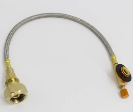

Пользуемся на копе газовыми горелками для приготовления пищи . За костер весной сейчас много где е...ут . Поэтому сейчас стали много готовить на газу , а он стал сильно дорожать . Баллона 450 грам нам на 4 человека хватает на пару дней . А его цена у нас в городе сейчас 400-450 рублей Недавно узнал что их можно перезаправлять , от больших газовых баллонов ( у меня дома 5 литровый ) Купил шланг для заправки резьбовых и цанговых баллонов на али экспресс .Цена 750 рублей (брал не прозрачный ) но лучше наверное прозрачный , видно как газ течет С первого раза получилось , заправить полностью . Расчетал примерно стоимость заправки одного 450 грамового баллона (туда 200 грамм входит) у меня вышло 20 рублей . Проверил как горит заправленный баллон , при температуре на улице -15 , горит нормально . Весной я думаю будет вообще отлично гореть . Так же снял видео , как это все делается , если кому интересно вот ссылка https://yandex.ru/efir?stream_id=v6m1rpW2Eg...er_context_menu
Ссылка на переходник https://aliexpress.ru/item/32861279860.html...8125.1612276703

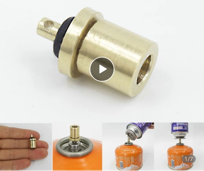

Большим баллоном не владею, поэтому использую такую штуку. Из цангового в резьбовой переливаю частенько. Хорошо помогает экономить на 100грассовых баллонах.
Внесу пару советов:
1. Если вы занимаетесь заправкой зимой, то 5-ти литровый баллон ( в вашем случае) следовало подержать дома 2-3 часа. Это нужно для того, чтобы газ прогрелся и был с большим давлением. Ну а малый баллон пусть вылежится при более низкой температуре.
В этом случае заправка будет быстрее.
2. Вам нужно большой баллон ставить, как на видео, на столе, а малый-на весы на лавочке. Тогда сразу будет видно, как растёт вес заправляемого баллона.
Подобным способом можно заправлять и маленькие баллончики, используя штатную гайку на большой баллон, кусочек шланга и "обезглавленную" самую простую горелку для малого баллончика. Не перезаправлять! Опасно разрывом баллона при температуре выше 28-30 градусов (примерно) и выше.

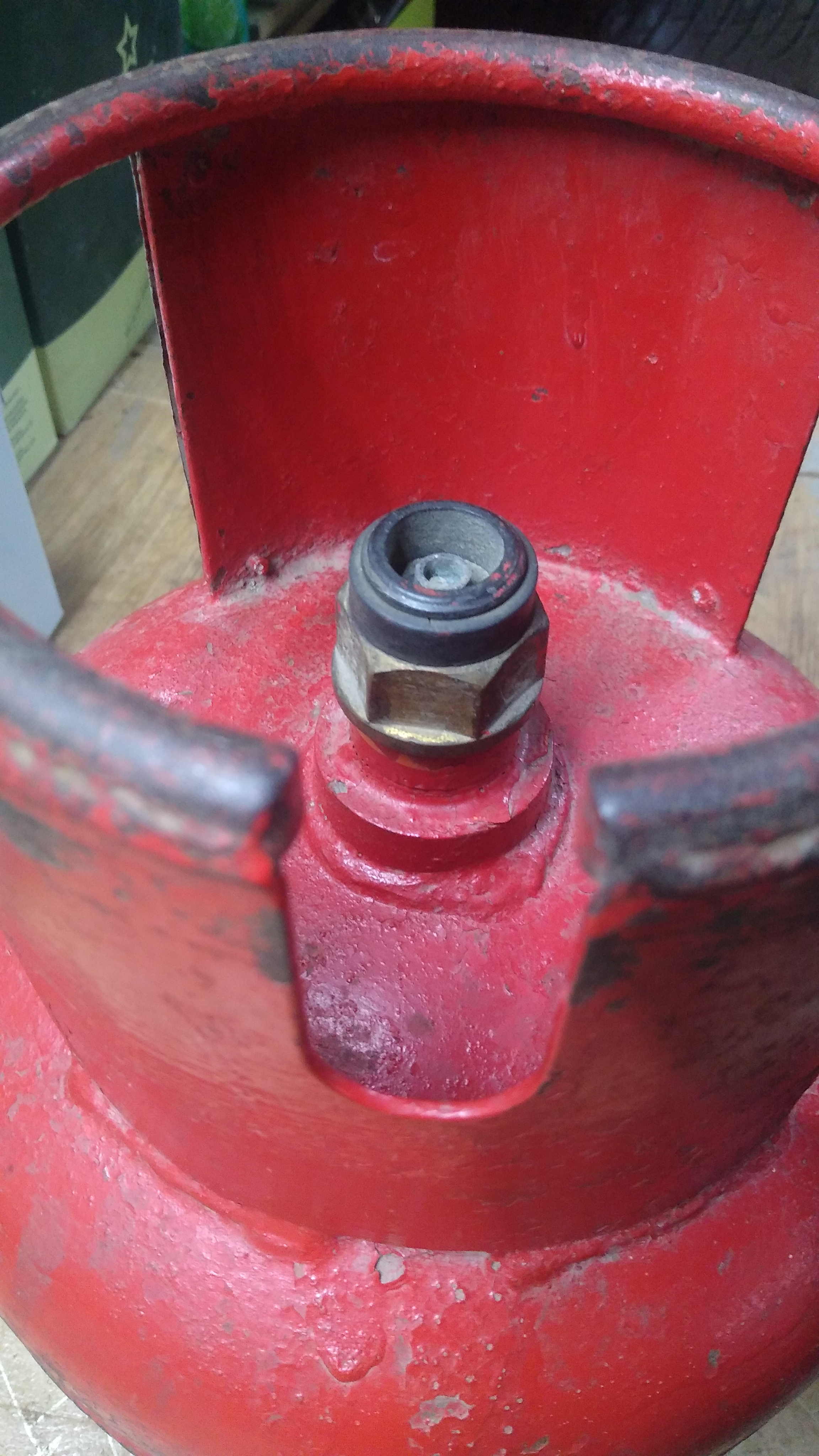

Нашел в гараже баллон, но он оказался совсем с другим выходом, то есть у него нету резьбы.
Что делать то, может есть какие то переходники с этого разьема КБ-2 на стандартную резьбу?

а зачем Вам с переходником заморачиваться? выкрутите гнездо под быстросьем и закрутите , под новую уплотняющую ленту , вентиль. если самим сложновато , то до заправлятелей баллонов доедьте и они Вам все растолкуют.
по мне, так ничего переделывать не надо. купить таганок на этот баллон и наслаждаться жизнью . практически для всего, что прикручивается, он сильно маловат. но это чисто мое ИМХОю

Отдельно продаются вентили с резьбой в наших хоз магазинах. На даче пару вентилей лежат, про запас брал на всякий случай. Покупал и сам выкручивал такой как на вашем баллоне, и вкручивал вентиль с резьбой. Вкручивал новый вентиль предварительно без затяжки чтобы очистить резьбу от старой краски, потом обезжирив наносил красную краску-грунтовку на резьбу и баллона и вентиля по отдельности. После этого закручивал до упора, с небольшим натягом, без применения лома biggrin.gif . Резьба там конусная. Давал пару - тройку суток на сушку и застывание краски. Потом заправлял. Уже много лет баллоны служат нормально, не помню уже в каком году менял. Вроде есть фирмы, которые меняют. Но я не узнавал кто и где в наших краях этим занимается. И не надо никаких переходников, как лишнее звено для неприятностей.

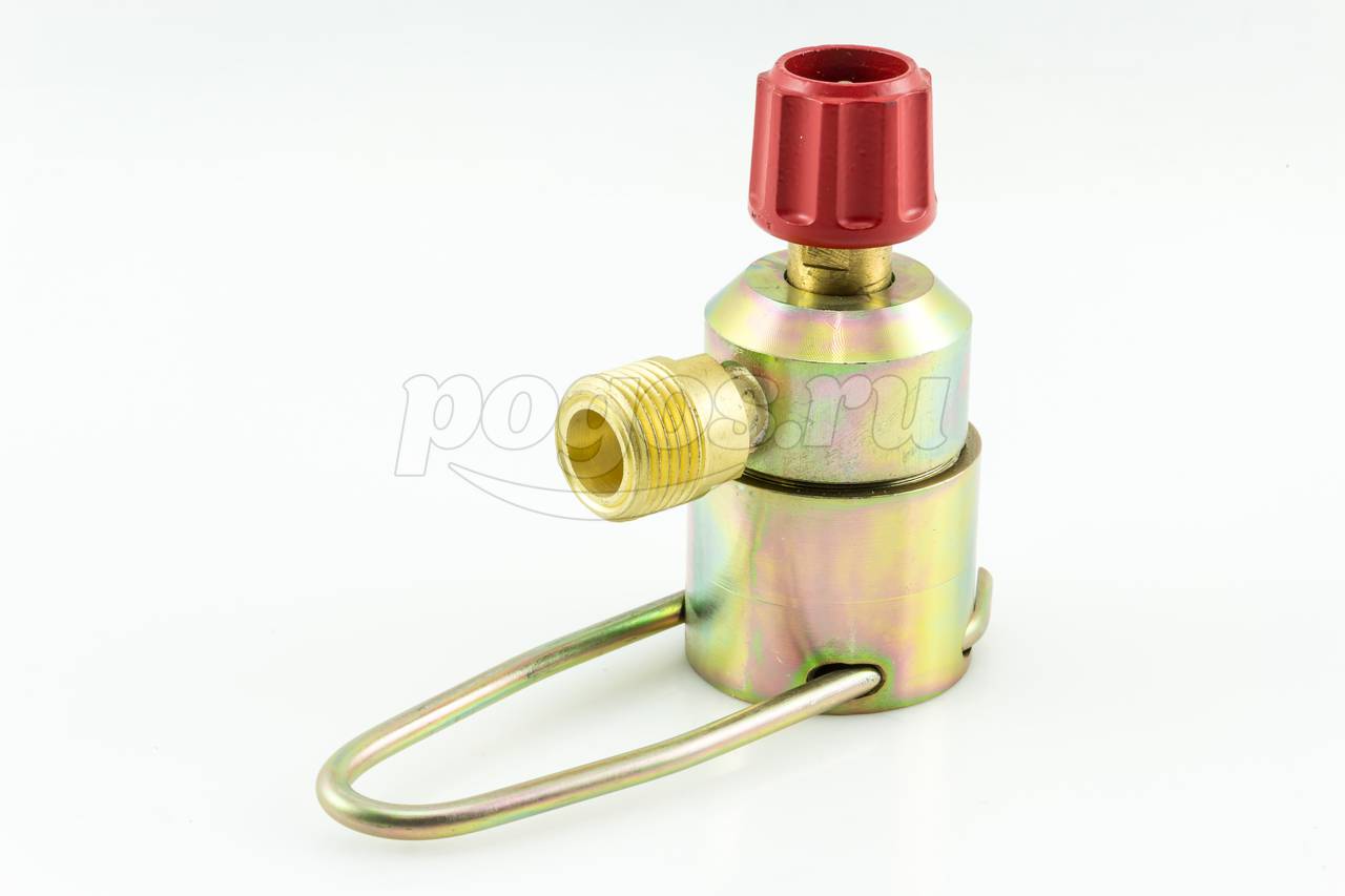

Нашел вот такую штуковину.
Переходник.
Гуглится как ДЖЕТ 000.430.200
Цена не гуманная, но оставлю здесь, может кому пригодится.
Вентиль менять не вариант т.к. проще купить б/у баллон за 500рэ.

можно и поменять. Но у меня несколько Таких баллонов для дачной плиты, не хотел усложнять.
Вентиль в магазине стОит 450 рэ + гемор с заменой, а б/у баллон с ним же на Авито 500 рэ., так что ещё проще взять б/у...
