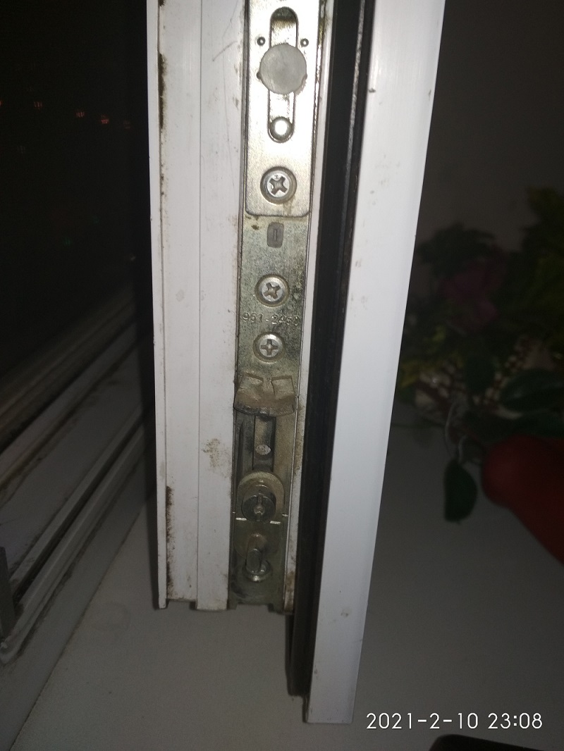

QUOTE(вискач @ Feb 10 2021, 10:40)
Для начала да, что бы створка максимально прижалась к раме,Потом с торца створки регулируем эксцентрики.Можно фото торца створки.
Вот фото нижнего торца створки. Разумеется, с противоположной стороны от петель
Куплю Деус 2

Добрый вечер!На фото створки в низу эксцентрик,поверните его на 180 градусов,на створке их должно быть Три.Проделайте это с каждым .Створка прижмётся ещё плотнее.
вискач
post Feb 11 2021, 19:17
Создана #26
Сообщений: 101
Зарегистрирован: 23-March 11
Пользователь №: 27,997
Металлоискатель: ACE250
Репутация: 81 кг
Нижнию петлю регулировали?

Не бойтесь!Она снимается очень легко,подденьте отвёрткой за край вверх.Главное что бы потом было место засунуть шестигранник между откосом и петлёй.
