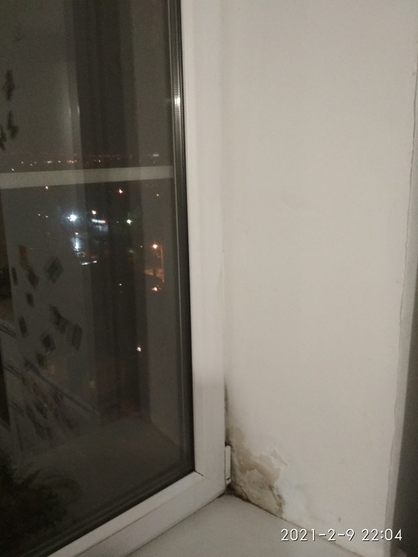

Фото фурнитуры можно?И хорошо бы знать что за профиль.Если это какой нибудь Говнопласт,то да лучше поменять.Где чернота?Под створкой,на откосах или на подоконнике?По запотевшим стеклопакетам сложнее.Они у Вас одно или двухкамерные?Давайте фото,будем думать o4k.gif

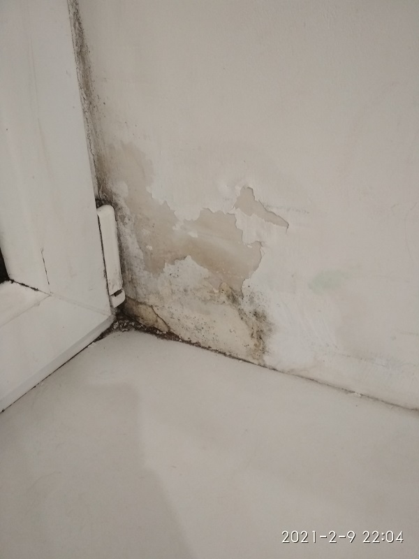

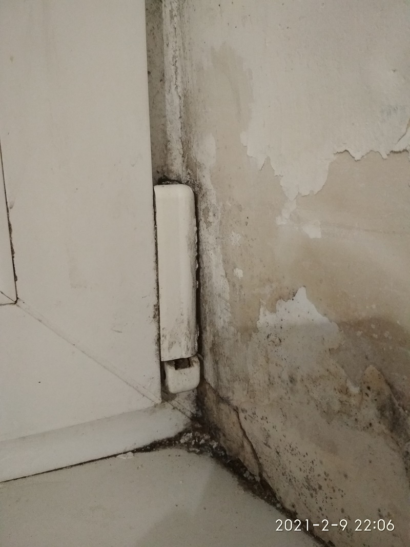

Это окно на кухне, правый нижний угол. Окно запотевает, от него довольно сильно сквозит. Следы сырости на откосе.

Будем ждать мнения других,выскажу своё,можно Летом вынуть пакет и про гермитизировать его всё по торцам,где атпотевает получше промазать,открыть окно посмотреть резинки как себя чувствуют,обделка окна есть какая с улицы,может плохо заменили именно в этом углу или угол подоконника,можно снять подоконник и посмотреть как там прапенели,мож и пены то нет именно там,вроде от стены просачивается воздух.

Давайте сначала попробуем малой 14.gif А где потеют?Внутри стеклопакета или плачут по стеклу внутри помещения? Плесень из за того что дует с угла створки.Надо её прижать!С нижней петли вынимаете пластиковую заглушку и в низу петли шестигранником регулируете прижатие створки.

Плесень из за плохого прижатия створки,я же написал что надо регулировать,ну и уплотнительные резинки надо осмотреть.Это для начала...

Да не надо ничего вынимать и герметить!!!!Проблема не в этом.Проблема в то что стеклопакет походу однокамерный и стеклопромерзает,образуется конденсат он и течёт плюс походу плохая вентиляция.Образуется повышенное содержание углекислого газа когда он попадает на холодное стекло образуется конденсат!Лечится только проветриванием помещения.
