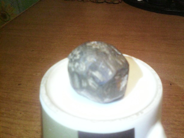

Может ли быть метеоритом? Для своего размера довольно тяжелый, к сожалению нет весов. Хорошо магнитится.

На этих фото больше похоже на техноген - чугун, возможно. Но нужно как минимум отмыть большой кусок от грунта, а потом уже делать выводы.
смущает наличие 2 относительно плоских поверхностей...
отмою на сл. выходных..
а по осколкам ничего нельзя сказать? может спил какой сделать?
металлургических предприятий поблизости нету вроде, найден в поле

Сначала по осколкам. Если долго лупить по осколку кувалдой, то чугун расколется, а железный метеорит будет легко коваться. Или сделать срез, отшлифовать и протравить.
Теперь по округлому образцу: может, но нужно исследовать.

QUOTE(Кирилыч @ Jul 13 2014, 16:06)
Андрей Кириллович, а каким образом можно исследовать?

Например, определить %-ное содержание никеля в металле. Или сделать спил, как следует его отшлифовать, протравить 10-20%-м раствором азотной кислоты в спирте и посмотреть, что получилось. Или отправить образец специалистам.
Если будете заниматься идентификацией находки всерьез, то помогу. А если напишете, как здесь принято писать, что все ученые - воры, поэтому хрен им, а не мой метеорит, или что-то в этом роде напишете - помогать не буду.
И еще: это может оказаться не металлом, а магнетитовым окатышем. На срезе сразу будет видно.

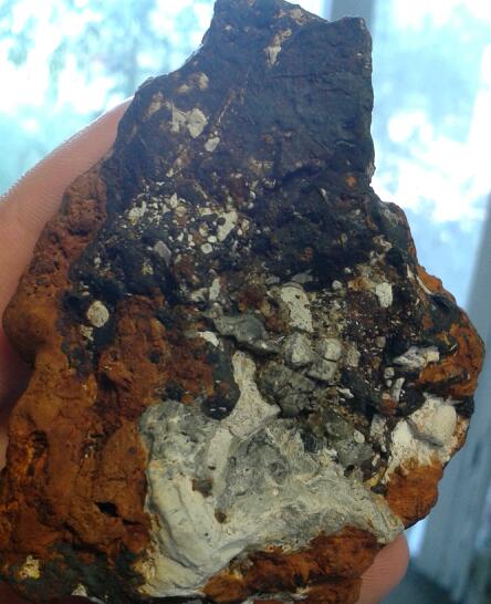

Может и мне Кирилыч сможет помочь? По виду гранит, булыжник, от которого отколол образец без коры плавления, крошился от ударов фискаря. На МД реакция горячего камня; магнитится. По микроскопом мелкие вкрапления железа, не блестящие, хондров вроде не видно. Возможно присутствует мелкий кварц. В сопутке неподалеку 15-16в(от очага? )

Это и есть гранит, а темные металлоподобные включения - это магнетит, за счет которого камень обладает магнитными свойствами и "звенит".
