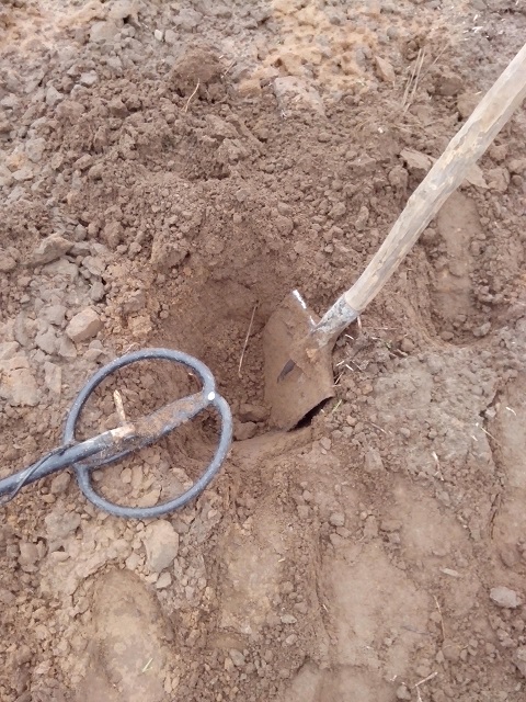

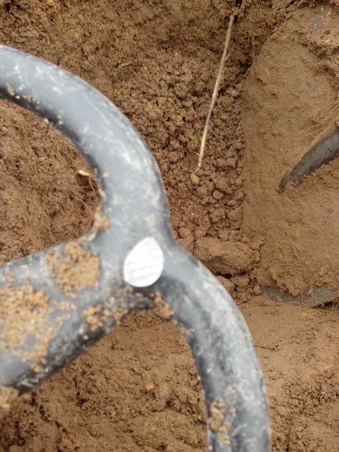

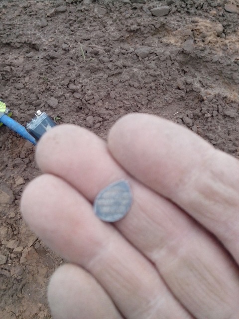

Вот реальные фотки с реального копа. Без дураков, всё по честному. Терминатор ПРО, цель-чешуя. Обычно не фоткаю, но тут заснял, так как сам опупел... Был негромкий, но чёткий сигнал. Ковырнул лопатой сперва неглубоко, но сигнал остался в яме. Второй раз копнул уже на полный штык и в коме земли поднял чешуйку. Ясно, что не с полного штыка скорее всего её поднял (а может и с полного?), но всё же считаю, что глубина приличная. Думаю, что порядка 20см всё же есть, как минимум. Обычная пашня, минерализация-не знаю какая, но думаю что она всё же там присутствует. Место чистое, без металломусора (выбито всё там напрочь уже давно). Так что вот...
Авторам ПРО- челом бью 17.gif .Уважуха!
