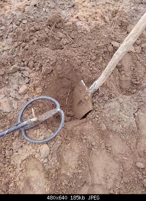

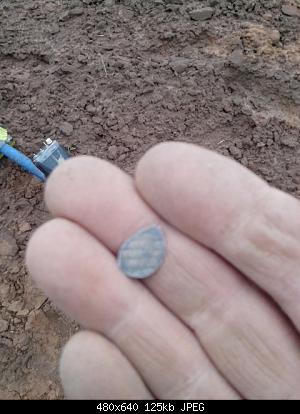

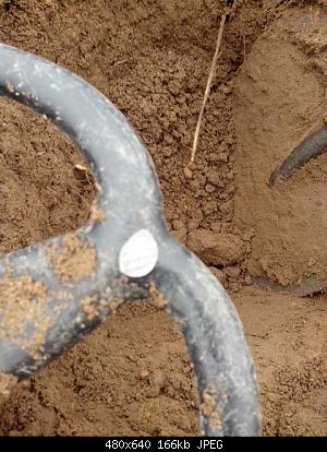

post Jan 21 2015, 13:43
Создана #1480
Сообщений: 80
Зарегистрирован: 1-January 15
Пользователь №: 2,326,565
QUOTE(Мотоциклист @ Nov 26 2014, 19:53)
60$ ? Сказка какая то....
Хотя катушка была уже....
Интересен результат тестдрайва.
Ну вот, к примеру... яма- без дураков. Не утверждаю, что с самого дна "подцепил" чешуйку, но вторично вгонять лопату на полный штык всё же пришлось, так что судите сами. Прибор-самодел, себестоимость около 1000р. Лёва человек уважаемый и верить ему можно и нужно: то что собирали 20 лет назад и то что собирают сейчас - небо и земля. И что любой заводской девайс изначально был самопалом- это тоже правда. Вот и всё...
