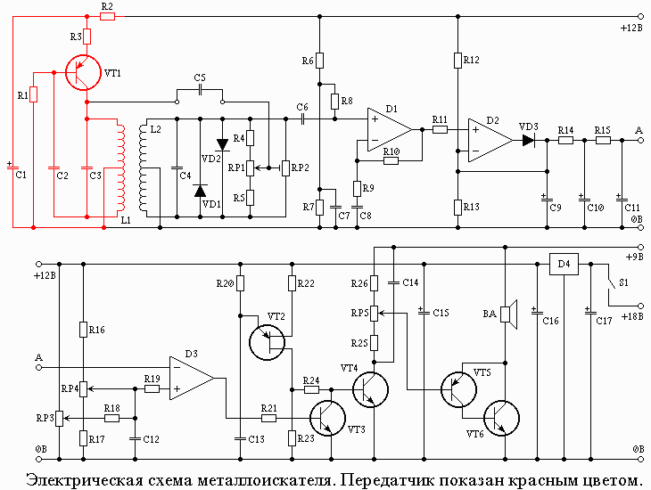

Металлоискатель: ace-250
Репутация: 87 кг
доброго всем времени суток. хочу тоже поделиться опытом изготовления самодельного МД . минимум настроек-2 / плавная и грубая / , выключатель питания. наушник. схема не новая , но проверенная....более 5 лет выкапывал им цвет-чермет...иногда ставил катуху меньшего диаметра / 160-180мм / и находил монеты макс. на 10-13 см. / это предел / .но была единственная проблема ,температурный дрейф...приходилось часто подстраивать частоту.со временем не стал обращать внимание. куда денешься.а недавно появилась АСЯ-250. буду с ней ходить но и самодельный буду брать с собой обязательно...
Предполагаю что это схема на биениях?

да, конечно на биениях. одна микра и 5-6 навесных деталей. но предел при настройках у меня получался 10-12см. на 5 коп.

да ,не спорю...но при определённом подборе конденсатора / стоит парралельно поисковой катушки / , можно найти такую гармонику , что доходит до 10-12см. я в последствии его заменил на переменный КПЕ , что являлся регулятором грубой настройки...Кстати , автор схемы так и представлял параметры-- 5-7см. / на 5 коп. / , в грунте....мне правда долго приходилось на слух его настраивать / из приборов только Ц-шка / , аж утомляло...попробую завтра схемку скинуть.мне кажется она будет вам знакома...

да ну нафиг эти "на биениях", два раза собирал, вообще не работают... Без приборов не настроить.
А про эту схемку кто что скажет, так чисто для повышения опыта попробовать если собрать?

Это Лисовская модификация схемы Борща. Схема рабочая многие с нее начинали. Сантиметров на 10 -15 можно настроить.
Чтобы этот аппарат настроить тоже нужен хотя бы тестер, лучше осциллограф.

QUOTE(GSL @ Apr 5 2010, 21:11)
А мне эта схема попадалась в книге Щедрина А.И. / Новые металлоискатели для поиска кладов и реликвий / . А так же , тоже хорошая книга А.И.Щедрин , И.Осипов / Металлоискатели /, там тоже много практичных схем....и опыт никогда не помешает... smile.gif
