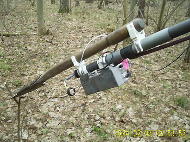

QUOTE(spirsing @ Mar 21 2010, 02:23)
Получается так! blink.gif К самодельным детекторам это никакого отношения не имеет.Имхо!Люди за каждые лишние 50 грамм на МД борятся,а аккум в 1 кг-свежее решение!Ясно конечно,что глубинник но всёже....
За лишние 50 грамм борятся.... только те кто сам никогда не работал с МД в поле. Я уже писал, что для удобной работы 1 кило на конце штанги мало, я туда ещё и большую сапёрную лопату БСЛ-110 креплю.
Таким как вы это не понять, пишу для практиков, прочтут задумаются, повторят, спасибо скажут за добычу двух зайцев.
Провода торчат, т.к. с экранами на скорую руку экспериментировал.

В копе уже 10 лет, вы первый для кого лишние 50 граммов только в радость. Вы катушку облегчать не пытались ? убили бы двух зайцев, 1- вес снизится примерно на 1.5 кг и 2- так же очень важное тем болие в лесу, длина прибора убавится на длину лопаты. Помоему как то не по кайфу по лесу носится с шестом длиною в 3 и больше метра.

Со стороны смысл размещения лопаты на конце штанги глубинника понять трудно.
Давайте посмотрим ближе. Вы согласились, что лопату при рейдовом поиске носить необходимо..
Вы предлагаете размещать её за спиной, но это не рациональное использование веса лопаты. Размещённие лопаты в качестве контргруза практичнее.
Так как находки часты, лопата размещается на штанге не только при широкохахватном поиске по чистым местам но и при поиске на проход .
Размещение лопаты за спиной при поиске в лесу недопустимо, устанете торчащими частями за ветки цепляться. Опустите черенок или лопатище вниз ноги повредите.

Ваша лопата как противовес на штанге только по причине тяжести катушки. Представьте что катушка лёгкая, что будите делать ? а тоскать лопату целый день дествительно устаёш.

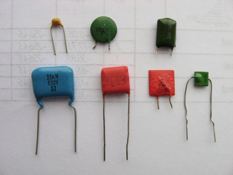

какие конденсаторы ставить в терминаторскую катушку (я имею ввиду тип, а не номиналы)?

QUOTE(Ксардас @ Mar 21 2010, 11:23)
В верхнем ряду правый.
в нижнем ряду левый.
Только плёночные.
