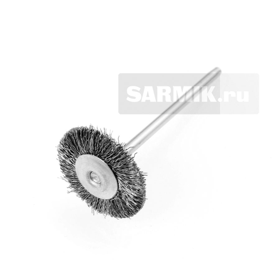

QUOTE(Влади @ Nov 30 2011, 19:15)
и быстро вращающейся  круглой стальной крацовки.
А что это? Объясните пожалуйста.
Профитроли и ПроффиТролли не одно и тоже
СуHDуК
post Nov 30 2011, 21:25
Создана #31
Сообщений: 1,482
Зарегистрирован: 30-January 10
Пользователь №: 14,946
Репутация: 47 кг
QUOTE(ЗЛАТОносец @ Nov 30 2011, 22:10)

QUOTE(СуHDуК @ Nov 30 2011, 22:25)

QUOTE(Ramires @ Nov 30 2011, 23:05)
Вовсе нет. Влади кстати как-то выкладывал видео по чистке имперской меди такой щеточкой. Очень даже ничего. Сам я стальную такую не пробовал, а вот латунная - даже патину не сдирает.

QUOTE(ana @ Dec 1 2011, 03:34)
... Влади кстати как-то выкладывал видео по чистке имперской меди такой щеточкой.....
Ссылку можно...

Видео про экспресс-чистку имперской меди стальной круглой крацовкой не было,
была небольшая фотоиллюстрация. Уже и сам не помню в какой теме. Конечно, так можно обращаться только с убитыми малоценными монетами, когда более трудоёмкие методы не оправданы smile.gif
