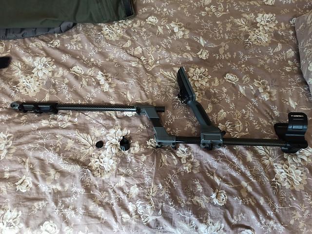

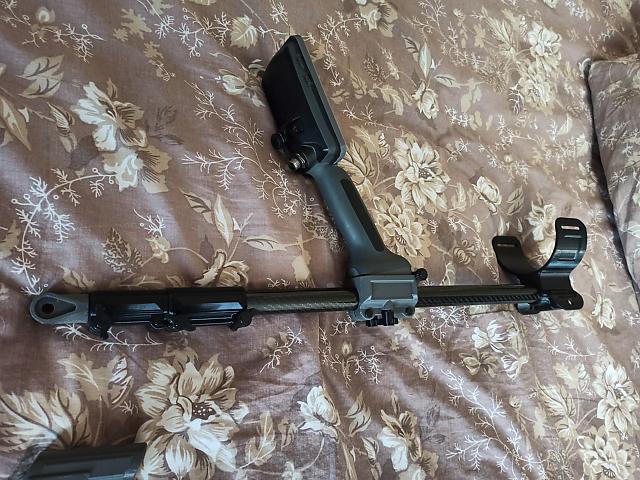

Несомненно.., штанга технически продумана до мелочей и сделана добротно.., хотя свои небольшие изменения все же внесу smile.gif

вобщне не понятно кто такой саксофон придумал, при таком широком Z ею запросто можно вместо весла на лодке грести , или рулить biggrin.gif
если с такой по воде ходить руки через пол часа отвалятся, никакой обтекаемости , сплошное сопротивление 17.gif

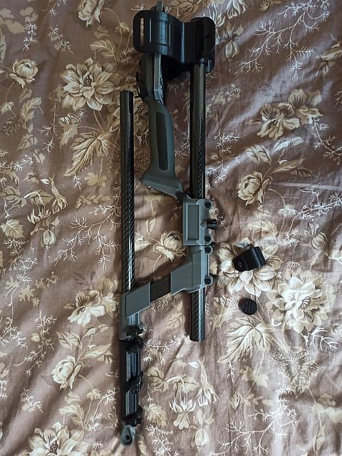

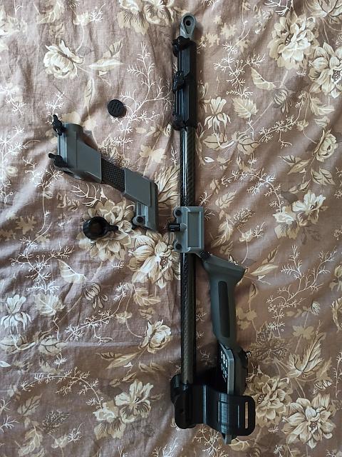

Это для суши штанга, для воды прямая (фото3)

Кстати, я с 3030 хожу, не отваливается, за счет баланса. Да и дистрофией не страдаю вроде cheesy.gif
так чукча писатель а не читатель)) ему главное написать..в тему, нет-вторично. я вроде раза три уже описывал, что и для чего. что штанга собирается в двух вариантах на тех же трубках и тд

бредовая идея. рассматривался вариант ромб (допустим на стх она квадрат) сопротивление в воде от катушки в основном а ее можно лишь более обтекаемой сделать-это думал. блок тоже не изменить..так то в сторону линзы смотрел, по форме. но плоская штанга это бред.
кстати под водой когда длину сделать 60 см за счет малого рычага сопротивление минимально. пробовали, почему и сделали так
ну а плавучесть под водой должна быть около нуля

Нет, вот тут Вы глубоко ошибаетесь! Видимо просто не пробовали. Если задаться целью иметь обтекаемой устройство под водой (а это - скорость обследования, усталость рук, комфорт) то как катушку нужно иметь в виде тонкого обтекаемого блинчика, так и штангу. И очевидно почему. Если штанга не коротышка, то на конечном ее участке при широкой квадратной штанге мы имеем почитай еще одну катушку по сопротивлению в воде. Да и участок штанги выше нижнего тоже вносит свою лепту. По итогу общая обтекаемость хуже примерно в 2,5 раза, усилий больше мышечных в 2,5 раза, времени чтоб пробить один пляж больше нужно в 2,5 раза. Если есть хоть малейшая возможность сделать катушку обтекаемой, лично я это делаю, и штангу впридачу. Конечно если катушка - раскоряка типа 11д Эквинокс или Эксплоер, то плосская штанга ничего не решает почти, но если катушка - что надо, без окон и тонкая, то штанга толсто-квадратная как раз и испортит всю малину...

бредовая-насчет плоской штанги, не более)) что катушку в сторону диска-с этим я полностью согласен и буду к этому идти
штанга в варианте плавания может быть всего 60 см, рычаг минимальный, впереди блока- ручки всего 20 сантиметров. я вполне понимаю всю физику плавания и прочего.
ну и надо понимать что в данный момент за один сезон достаточно неплохих результатов добился..и в некотором роде это почти начало)))
