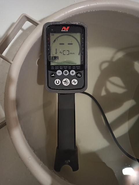

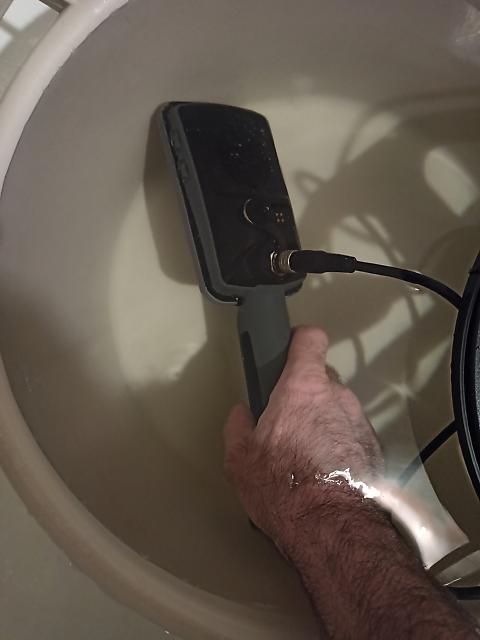

доброго всем. Давно не было-теорию решил подкрепить еще-получил удостоверение водолаза. имеено как профессию, два месяца ушли на это. Получилось не совсем запланировано-не ожидал что обучение займет весь день целиком. изза того несколько аппаратов, каюсь подзатянул в доработках
исходя из результатов зимы-аппарат вполне живет, но понятно что пластик становится хрупким и плохо держит удары.
на вторую версию однозначно пришлось делать по периметру бампер-усилитель. Добавляет и общей прочности и увеличивает толщину в районе основного косячного шва. У Олега на фото-видео виден этот бампер
изза того что конструктивно от завода места соединения кнопок (резина с пластиком) хреново сделано пришлось всю вторую версию доделывать в 2.1)) внутри усилил кнопки, про то что это место протекало было известно и ранее- пример Роман Бускадор топил свой прибор в тазике
нашел клей позволяющий соеденить пластик и резинку-в подвижном варианте.
мембрана динамика остается сама по себе. вообще исходя из опытов она держит не менее 1 атм, претензий не было. но у меня динамик(мембрана) изолирована от обьема прибора. звук становится тише но надежность растет
клапан..вообще предпочитаю его глушить. от греха
аккумулятор можно поменять- в нем никаких конструктивных изменений не вносил
катушка думаю до 60 метров держит. уж 25 точно. изменений не требует
вообще время занимает 2-3 дня чистого времени. на технологические засыхания и тд
в принципе сейчас было доработано 19 приборов. за месяц примерно.
гарантии мои. за замену прошивки и игры вокруг них гарантия считаю к майнлаб. по протечкам или еще каким техническим вопросам гарантии мои. обработка лаком несколько раз позволяет свести к минимуму проблемы
заказать..чаще всего конечно общаюсь в вк..ибо смартфон и тд, могу давать допфото и прочие моменты. на ревью вот не заходил более месяца
сейчас на неделю могу пропадать тоже-ибо сезон. но телефон всега доступен. как отмечали- на общение иду легко, в меру обьясняю что, где и как делаю. без деталей-чем))))
