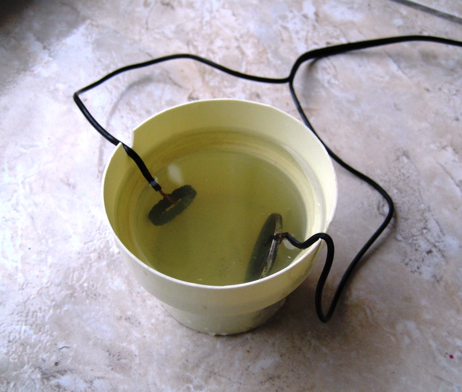

Почитал тему и решил тоже свои скромные находки почистить.
Способ варки с лимонкой,солью, фолгой отмел сразу - кастрюлю жалко! cheesy.gif
Про электролиз слышал не раз, знакомые таким способом ржавый металл чистят, каски,пряги там разные по войне. На кладтв.ру есть ролик по чистке монет электролизом, в общем знания есть, а попробовать руки не доходили.
По совету Алексея (МАН), достал из закромов зарядку, отрезал все не нужное, "крокодилов" нет, так что один провод накрутил на шайбу из нержавейки, другой вокруг кольца, вырезал из пластикового стаканчика емкость, насыпал соли, налил воды, размешал, опустил и включил! rolleyes.gif
Переключил правильно +и-, включил на 12V, но почему-то реакция была слабая, уменьшил до 9V, потом до 5-и и дело пошло, через минуты три вынул и почистил зубной пастой, осталось немного налета, сунул в электролиз еще на несколько минут и опять потер пастой, налета как небывало! Это при том, что патина, даже можно сказать толстый нарост патины был не убиваемый - я эти кольца до этого сутки держал в лимонке и вообще ничего не отчистилось, а тут несколько минут и полный порядок! В общем способ мне поправился. pioneer.gif

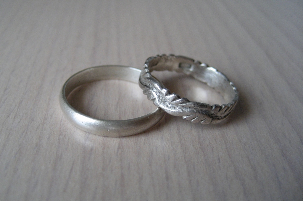

Bergedelweiss
post Dec 22 2011, 18:34
Создана #294
Сообщений: 5,835
Из: Город на море
Пользователь №: 25,385
Репутация: 226 кг
доп. фото
