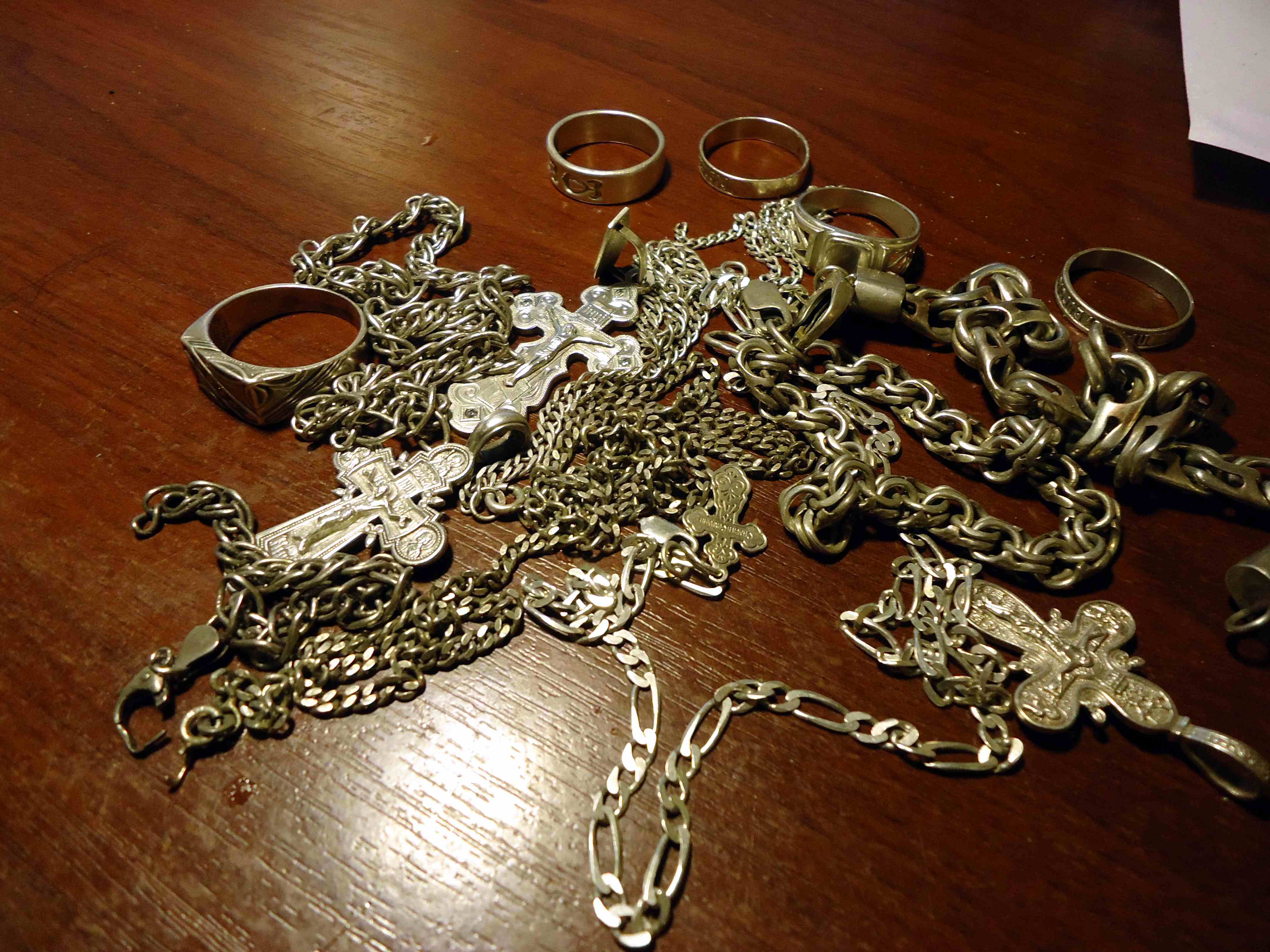

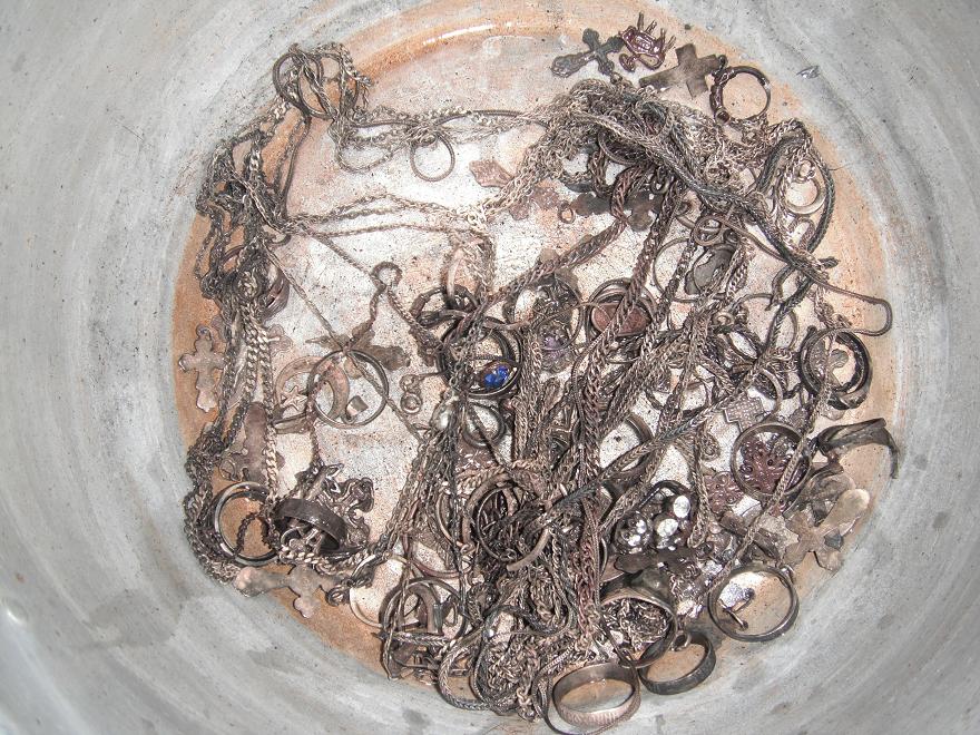

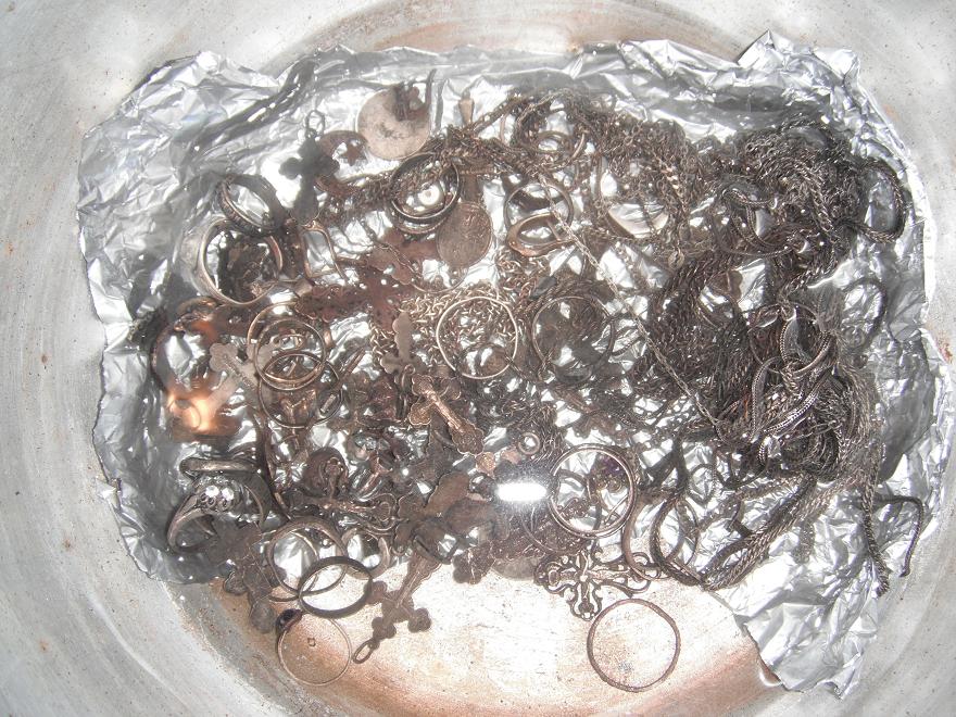

Блин,может я чего не так сделал,но за 2 часа варки поменял 3 раза фольгу,убил внешний вид алюминиевой кастрюли(жена ещё не видела 17.gif ),израсходовал лимонки грамм 100,соды и соли кучу,провонял всю квартиру метаном,а результата пшик,смотрите фото. sad.gif Остаюсь при своем мнении-электролиз рулит полюбасу!
Первый этал!
Второй!

QUOTE(специалист @ Dec 21 2011, 22:52)

Металлоискатель: Tesoro
Репутация: 68 кг
QUOTE(КЛАДУХА @ Dec 21 2011, 23:57)
Хуже чем у Мана

QUOTE(М.А.Н. @ Dec 21 2011, 21:13)
Первый этал!
Второй!
Манычь кто тебя учил варить в алюминиевой кастрюле. 14.gif Судя по фото у тебя какая то хрень получилась. Ты слычайно с лимонкой соду не смешивал?
