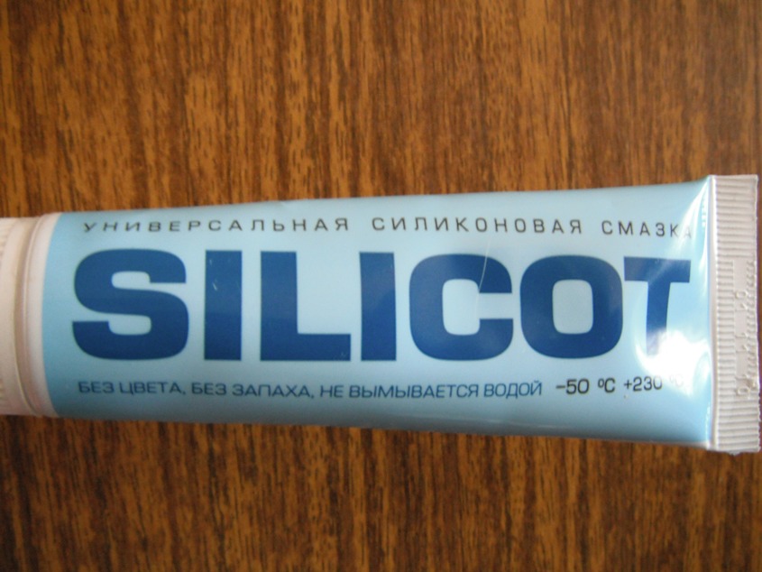

У меня под эту гайку вода просачивалась,просушил,СИЛИКОТом промазал все и гайку затянул-прибор пашет на ура без всяких глюков! smile.gif

Хлороформ, под силиконом Вы имеете ввиду герметик (по аналогии, как Kopachi использовал)?

Нет,водоотталкивающую смазку.

QUOTE(хлороформ @ May 14 2012, 17:40)
Где применяется или продается?

В автозапчастях покупал!Цена 140 рупий.
