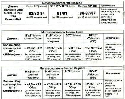

??…Вы читали мой пост №238 ? …я же там всё показал на примере с Тежоно и Вакуэро(Вакуэро даже с Сенс=10 и Сенс= максимум вправо), как от Треш зависит обнаружение при разных положениях регулятора : минимальное/классическое как при настройке БГ т.е. с тихим и ровным гулом / максимальное вправо .
Разница между классической настройкой Треш и в макс.вправо …минимальна , а на минерализированных почвах ещё будет меньше т.к. Внимание! …при правильной классической отстройке БГ на минерализированных грунтах крутилка Треш останется в положении уже не 13ч. , а ближе к 15ч. И чем больше минерализация, тем дальше съезжает крутилка БГ и крутилка Треш …это можно ещё компенсировать сменой катушек на ДД или Моно или разного размера …подбирая пад задачу и цели поисков на конкретном участке .
Вы ратуете за то , что Треш надо прибавлять для большей глубины и никак не поймёте , что при накручивании Треш Мы задавим слабые сигналы от мелких целей и целей на ребре . smile.gif
Например …поле , распаханный кошель , монеты лежат как попало и на разной глубине , при более плоском положении монет …они берутся нормально , но монеты на ребре – это уже для МД мелкая цель т.к. площадь отражения сигнала меньше , чем от той же мотеты которая лежит плашмя(по отношению к датчику МД).
И пусть даже эта монета на ребре ближе к поверхности (чем плоская) …для МД с накрученным Треш её сложнее вычеслить т.к. шумы от грунта забьют слабый сигнал от монеты на ребре .
Вот весь и смысл …и как правильно говорят пользователи …МД Тесоро с классической настройкой Треш ….более информативны по звуку т.к. сигналы менее искажаются , чем при загнанным Треш в макс.положение .

Вложенный файл  ______________________________________________________.pdf ( 321.5Кб ) Количество скачиваний: 123
QUOTE(ezz @ Dec 13 2011, 22:00)
Выскажу крамольную мысль, что влияют индивидуальные качества МД. К примеру, на моём первом Делеоне, 5-6 см. примерно по воздух было разницы при крайних положениях треша, а вот на том, что сейчас 2 см. от силы. Правда, надо сказать, что подстраивал сам ему предустановленный БГ на плате. И ещё - при смене катушек всё может измениться  14.gif , ответственно заявляю.
Я тут парням огромную инфу дал …для сравнений …а они ещё видать не вкурили какой важный момент я там подчеркнул и дал исходники для дальнейшего анализа и расчётам . 17.gif Вот так и проходят мимо своего сЩастья… biggrin.gif
14.gif Сюда тоже залью картинку таблиц и текстовой файл с таблицей и фоткой ГК .
Может теперь оценят важность данных для дальнейшего понимания разных МД при работе на разных почвах и с разными датчиками . smile.gif
ЗЫ: Комп сегодня целый день тормозит 18.gif biggrin.gif
