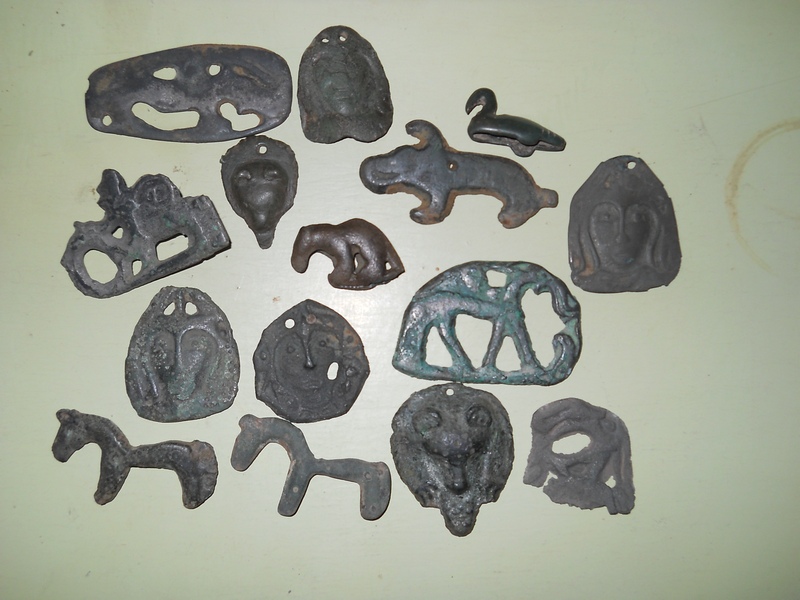

гоняю не дешёвый французкий низкочастотник Джимакс 2 по РЖВ,, иткульская кулькура, в челябинской обл. несмотря на свою частоту 4.6кгц, из того что пользовал и в видел в деле, он лучший по древнятине,, думал высокочастотный ГМП ещё лучше будет , купил но оказалось высокая частота не бьёт наши грунты sad.gif
smile.gif Ну и правильно всё ..никто и не говорит , что есть один идеальный МД …у меня вообще несколько МД …под задачу и под определённые грунты .
