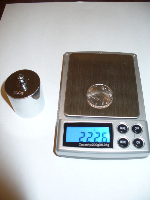

Уважаемые Господа, кто может дать совет по настройке весов? Делал так: нажимал MODE, вылазило CAL, мигало 200.00, ложил гирьку 200g,казало PASS, потом 200.00. Выключал. Включал, ложил 25 центов кажет 22.26, а должно 5.670g. Что делал не так? С уважением Г.М. Жду ответа как соловей лета! smile.gif

Весы не предусматривают никакой настройки, если они исправны - Вы скорее всего непавильно выбрали привключении единицу измерения (на моих их несколько, одна из них - граммы). Выберите гр. и все будет нормально, может еще аши весы не имеют автообнуления... попробуйте перед каждым взвешиванием обнулять.

У меня такие же Вова ты не прав.
Они перестали показывать как то. Там на них инструкция, как их КАЛИБРОВАТЬ.
В принципе он правильно делает я разок так же делал.
Не обязательно 200 грамм, если есть гирька точная20-50 грамм любая, подходит.
Там нужно нажать по инструкции.
Сейчас попробую сфотать.
Вот вроде получилось.
Делать как калибровка написано
Я делал как написано все нажатия мигания, мне помогло.
Вес был 50 грамм калибровочный, но там можно кнопками вес устанавливать.
Хотя весы 300 грамм, это не важно.

На включённых весах,нажмите кнопку ON,должно помочь.

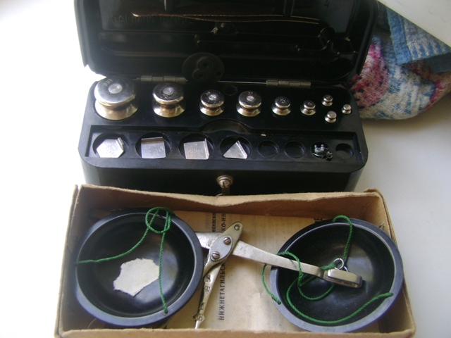

у меня ничего калибровать не надо...все гораздо проще,и сломать тяжелей,почти невозможно,но дольше в работе..Это так сказать классический ретро подход.

Вещь!!!Не смог найти я такие,пришлось покупать ,,китайца,,

Вот-вот,и я про тож. Раньше продавались в охотничьих магазинах и магазинах химии и мед препаратов. Можно было спереть в школе 17.gif . Да и сейчас не проблема купить,стоят от 600 рублей...

Это поможет, как мертвому припарки.
Если калибровка сбилась делать как выше, по инструкции.
и тогда всё путём.
