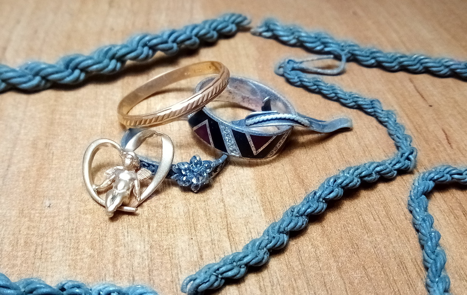

Как то попалась такая цепка, по моему интересная, с концов тонкая а к центру плавное утолщение приличное.
Потеря очень старая, она не рвалась, а просто ломалась как будто и не металл вовсе.
Ювелиры сначала отжикают, а потом чистят, серебро теряет хрупкость при отжигании.
От копателей по древности тоже похожее слышал, разводят костер над серебряной находкой и ждут когда остынет.
Я чищу в нашатыре с аптеки, копеечное средство, оставляет чистый металл smile.gif
Фото только такое, серебру много внимания не уделяю.
