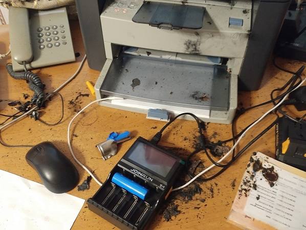

( понимаете, я во взрыв 18650 не очень верю, они могут закипеть и спустить давление через предохранительный клапан. Я не видел и не читал ни одного случая реального взрыва 18650. Все случаи про которые пишут в прессе это внешнее замыкание и после этого загорание, типа дауна который носил заряженный аккумулятор в кармане со связкой ключей ...... )
У меня бахнул 18650 в китайской зарядке Joinrun S4 Li-Ion 18650 . Благо дома был сын, при взрыве загорелась штора и были повреждены горящими осколками медной фольги стол, пол-линолеум, сама зарядка и принтер. Благодаря принтеру, основная масса осколков-кусков горящей фольги попала в принтер, он сдержал ядро взрыва и повреждений было не так много. Если бы никого не было дома, то дом бы загорелся точно! Данный случай все еще не могу полностью осознать. Что было причиной-батарея или устройство или то и другое...
Видимо действительно придется ящик железный приспосабливать под зарядки аккумов, иначе когда -нибудь случится непоправимое.
Будьте осторожны!
Будьте осторожны!
Тоже повезло!

Аккумуляторы б.у. 18650. Нужно брать хорошую зарядку, как можно больше датчиков, в том числе температурных. Это факт! Надеяться, что батарея сбросит газы в случае чего...всякое бывает и ружье на стене стреляет раз в год.
