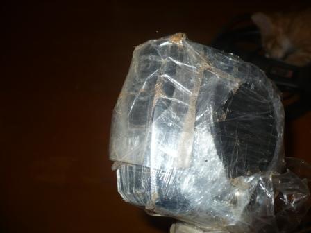

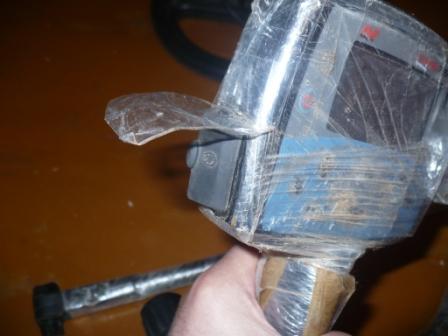

В каком-то видео ролике, ребята обмотали почти весь МД чем-то типа стрейч. Кто нибудь пробовал? Помогает от влаги?

QUOTE(acon @ Mar 16 2014, 11:26)
Помогает сгноить мд, влага один чёрт попадёт, а потом на испарениях будет там гнить на жаре....
Реально помогает, ходим даже в дождь. На подключения проводов из скотча козырьки. Если попадаешь под дождь, то дома разматываешь, чтобы просохло. Прибор сухой и не исцарапанный.

QUOTE(Serg-SPb @ Mar 16 2014, 11:35)
Не соглашусь.
Если попали под дождь( МД не замокнет) , а по приходу домой разматываете( он просыхает). Конечно это не подходит тем кто наплевательски относится к оборудованию.
В родных чехлах промокнет сильнее, а без чехла и умереть может.
