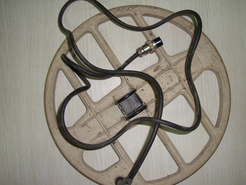

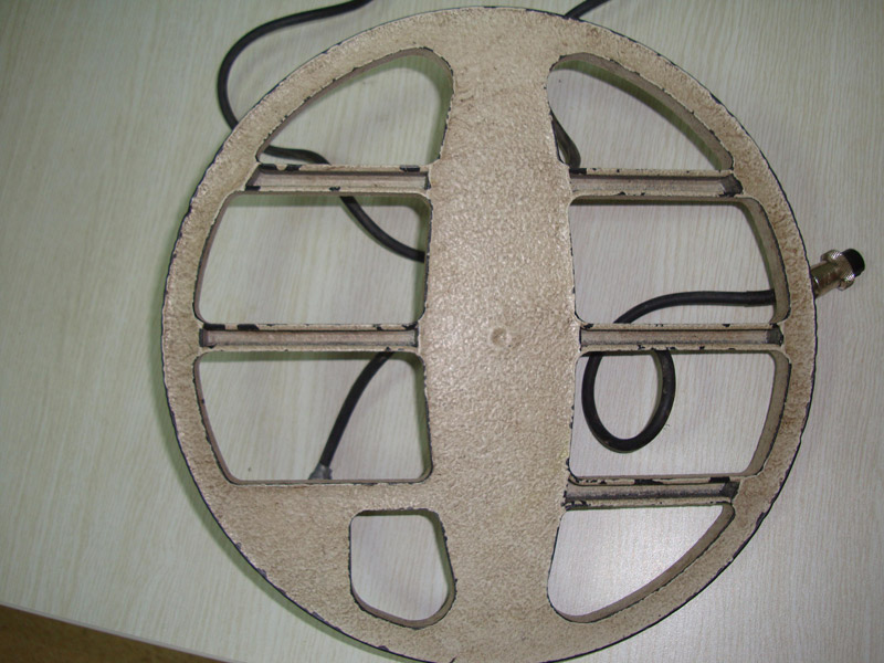

post Dec 24 2012, 07:46
Создана #446
Сообщений: 863
Зарегистрирован: 25-March 11
Из: 27 RUS
Пользователь №: 28,072
Репутация: 210 кг
Покрывал катушку автомобильным антигравием под пистолет. На фото через два сезона. Присоединенное изображение Присоединенное изображение

От "сегодняшних" защит тоже не вижу ни какого толку. В итоге поснимал их со всех катушек. На мой взгляд защита нужна только как демпфер между катушкой и камнем. А значит должна иметь по периметру катушки толстый мягкий противоударный слой не впитывающий влагу, и быстросъёмная. Что бы быстро чистить и снимать и одевать при необходимости. В лесу и меж камней раньше использовал резиновый жгут от крепёжной резинки для автобагажника. Обрезал крючки и крепил изолентой по кругу на катуху. От камней очень выручала. Но с грязью очень тяжелая trudu.gif .

Тоже собираюсь отказаться от родной защиты в пользу антигравия, под родную защиту грязь с травой набивается постоянно. А уж если помыть катушку опустив в лужу или речку, то с нее потом вода полчаса сливается.

Сколько слоёв антигравия класть сверху? сколько по бокам?
Есть смысл покрывать антигравием верхнюю (лицевую сторону катушки)?

QUOTE(Sdtz @ Dec 24 2012, 11:20)
Я свою залил примерно так. Два сезона и всё путём. Сверху достаточно одного слоя, снизу два с акцентом на края катушки. Вообще то антигравий даже в один слой довольно прочный амортизатор. Если конечно не лупить катушкой по камням.
