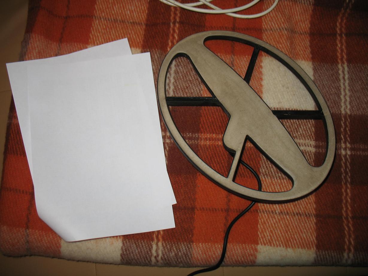

не знаю, вот мой большой эллипс на 7кГц. эксплуатировал без всякой защиты
отходил 1 сезон. выходов 40
Главное, чтобы механических сколов/разломов не было. но от таких ударов никакая защита не спасет.
Ходил аккуратно, монеты ловит до сих пор как и раньше и не глючит.
Сообщение отредактировано Kopouser: Dec 23 2012, 16:06
