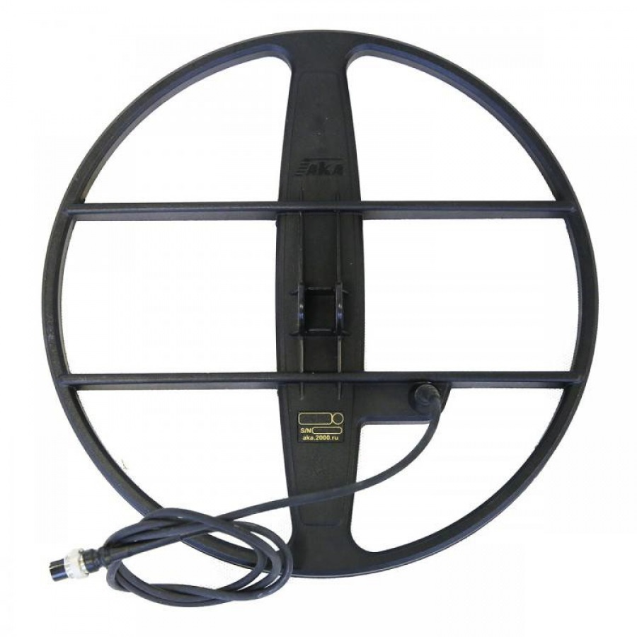

asgo, спасиб Большое за Ваше внимание и помощь ! Курил темы/му, - вот на чем остановился, кулю руль 15-3 частотник (по полям)
Подход таков - 9/12 - 7 разведка (основная) !!! потом добор 12 и 3 руль на 15 = цель огороды и поля.
Также по лесам и полям и по войне пробежаться (блинов и траншей у нас много, цепанул 10 (7) рогача, хорошего и так по мелочевке), но и если слишком мусор 6/10 (7 или 14) !??? или хватит 9/12 - 7 ??? поработаю с ней, как будет получатся. Обкатать надо.
Была 10 на 7 штатка на Кондоре. Хорошая катушка, но по замусоренным огородам, было проблематично. Поэтому и хочу по среднемусарам/деревням или 9/12 - 7 или 6/10 (7) (но это в далекой перспективе).
ПС - тут опять 13-3частоник тоже интересен, НО насколько он эффективнее 15-3частотника ??? факторов то много ??? тут опять, есть смысл покупать 15, не лучше 13 ))) вот и думаю. Зима длинная......) посоветуй дядьки !

3Ф в 15 размере не надо, 15\3 оптимальный вариант для самого глубокого и крупного, а глубокое и мелкое ей не ищут, 13 3ф интересней как универсальная, вот ей можно и с разведкой пробежаться и на относительную мелочь поохотиться на высокой частоте и в глубину на 3 частоте на крупняк заглянуть вместо 15 руля, ненамного она и уступит. А по мусору лодочка 6\10 14 кгц при вашем наборе самое то будет. Получается 12\9 7 кгц как резерв дома лежит, 13 3ф на все случаи жизни и лодочка в рюкзаке для мусорок. И хватит. Будут потом эти рули дома валяться пока не продадите с дисконтом. А если их еще в рюкзак понабивать как следует эти рули, то и провод может пострадать и геометрия на жаре, в общем от "много катушек" больше гемора, чем пользы

Золотые слова !!! Вы сомнения развеяли мои, примерно так мыслил..... Однако не подумал, что штатка может быть как резерв..... Были мыли использовать 13f как универсал по огородам. Так и проступим. По войне тоже можно ей хорошо пройтись на 3 частоте.
15 руль тоже мне особо не впечатляет им по огородам ходить, поэтому и сомнения.
ПС По настройкам теперь буду разбираться.
