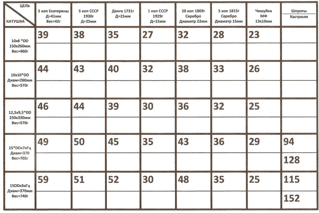

Здесь есть веса одночастотных, видимо старых выпусков.
Чья таблица уже не помню.
Из моих измерений(весы не очень точные):
6"x10" 14 кГц - 390 г.
10" 7 кГц - 515 г.
13" 12 кГц - 620 г.
