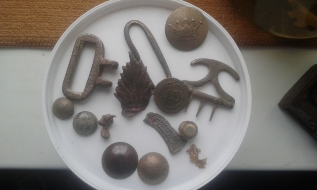

К вопросу об универсальности 9.5*12,5 ...
Мелкий шмурдяк поднят на сильно замусоренных местах на 14 кГц. Обломок крестика из нужного металла весом менее 1 грамма.Добыт на средне мусорном месте с глубины 5-8см.ВДИ -фольга...годограф в плюсе.Прибор Беркут
И этой же катухой на 14 частоте каска....80см -четкий и красивый сигнал.До выкапывания поднимал катуху и ещё запас был сантиметров 30.
Катушка трехчастотная.
Чем не повседневный универсал.Присоединенное изображение
