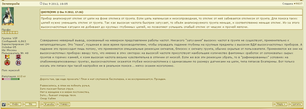

А про частоту Землеройк вот что рассказывал:
Это не заработок-отдых после увлечений.
image046.gif что то я совсем запутался. Меня интересует поможет ли катушка с низкой частотой распознавать крупную цветнину с высоким числом ВДИ(выше 85)?
Ведь по логике с катушкой на 3 кгц числа ВДИ должны быть ниже,чем на такой же предмет например с 7 или 14 кгц? То есть если например на такой предмет с 7 кгц число например +88,то с 3 кгц, должно быть меньше?
и заодно поможет ли четче распознавать железо ,чтоб сигнал бы как на железо, а не перемежающийся с цвета в чернину.
