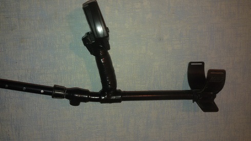

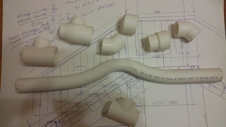

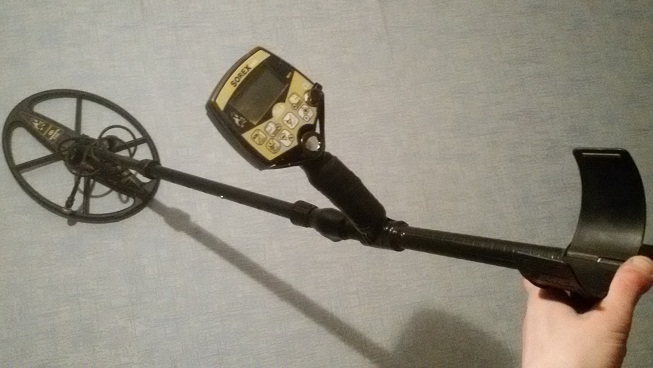

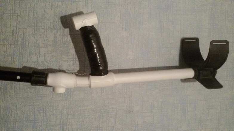

Балансир не пробовал, нужно выточить...
Пока сделал на скорую руку опытный экземпляр штанги, угол изгиба около 15 градусов.
Завтра тест, если будет удобной (а дома вроде очень удобно), буду доделывать.
Ручку планирую эргономик (залить по форме эпоксидкой а-ля пистолетная рукоять и обшить)
Сделать крепление под блок (обрежу фитинг под корень и приклею к нему ласточкин хвост.
Окрашу надев термоусадку, заодно все переходы сделаю плавными, обтянет - станут незаметными.
Пока намотал на рукоять ткань и обтянул всю штангу изолентой (что бы не выглядеть как идиот на поле cheesy.gif ) блок к штанге так же примотал изолентой 14.gif cheesy.gif
