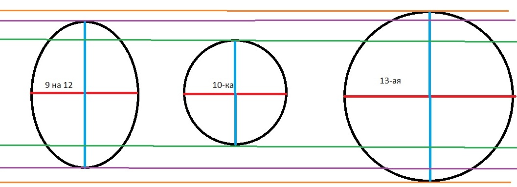

QUOTE(JonniKop @ Mar 2 2015, 09:56)
А если 15 на 15,то ширина 15 и глубина 15 ?
Смотрите на рисунок...
Красная линия - как раз ей и определяется глубина катушки, на которую она бьёт в землю.
Синяя - захват площади за один мах. Чтобы понятней было, смотрите, какая получается полоса между тонкими линиями одного цвета - для 9*12 это сиреневая, для 10-ки это зелёная, для 13-ой это оранжевая. То есть, сделав один мах катушкой, Вы проверите полосу земли такой ширины.
Из представленных 3-х катушек самая глубокая 13-я, потому что красная линия у неё больше всех... facepalm.gif Этой же катушкой Вы проверите огород быстрее всех, потому что ширина полосы между оранжевыми линиями - шире всех.
15-ка, конечно, ещё глубже и шире, НО!.. Грунт будет сильнее на неё влиять... В общем, изучайте.. smile.gif
Сообщение отредактировано kolanattt: Mar 2 2015, 11:09

JonniKop
post Mar 2 2015, 11:58
Создана #1110
Сообщений: 2,002
Зарегистрирован: 8-October 12
Из: Курск
Пользователь №: 47,997
Репутация: 332 кг
QUOTE(kolanattt @ Mar 2 2015, 11:07)
Большущее спасиб.очень информативно..тогда возьму явно 15" 14.gif С уважением
Сб.карта...4244
