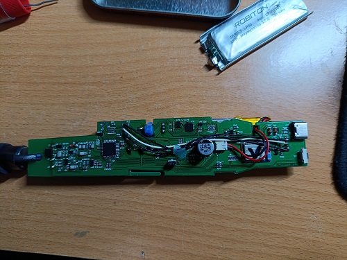

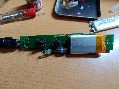

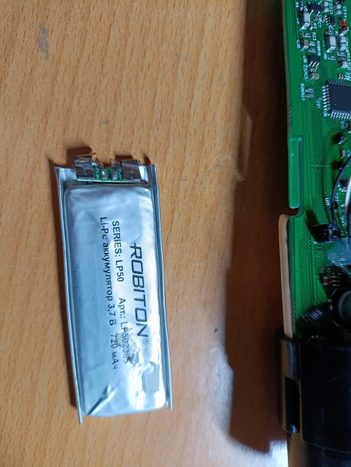

Переделали или можно сказать доработали сфинкс . Фонарик убрали совсем , толку от него нет . Диод с крышки убрали , перенесли на место фонарика . Заменили аккумулятор . Поставили на 1100 мач , родной всего на 720 мач был . Надо еще вибро менять , от этого толку нет .
Два вопроса:
- Зачем переносить светодиод определения металла вперед, если его не видно?
- Акб не устраивал временем работы?
Спасибо
Сообщение отредактировано PavWhaleKill: Apr 30 2025, 12:09

[quote=PavWhaleKill,Apr 28 2025, 16:18]
Два вопроса:
Спасибо
Сразу уточню , разговор идет про подводный поиск . Светодиод не виден потому что находится на крышке . В толстых перчатках не удобно брать пин за середину корпуса . Держа его за середину корпуса не везде можно им залезть . Сейчас светодиод хоть как то видно . Вибрации и звука как не было толком так и не . Их к крышке надо по хорошему выводить . Акб был в наличии более мощный и встал хорошо в корпус , а так и родной устраивал .

[quote=Nata vi,Apr 30 2025, 17:41]
Два вопроса:
Спасибо
[/quote]
обратите внимание, что вы поставили акб шире штатного и когда нятягивали колпачок, то засекли акб, для лития это черевато...
Сообщение отредактировано PavWhaleKill: Apr 30 2025, 17:48
