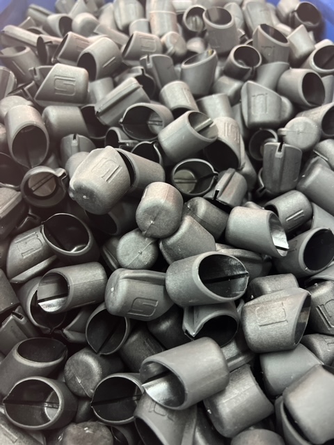

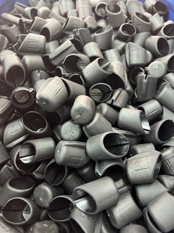

Во вложении фото нового колпачка.
Совместим с СТ/01/02/03, материал Армамид.
3 штуки - 490 рублей
Спрашивайте в лучших магазинах приборного поиска.

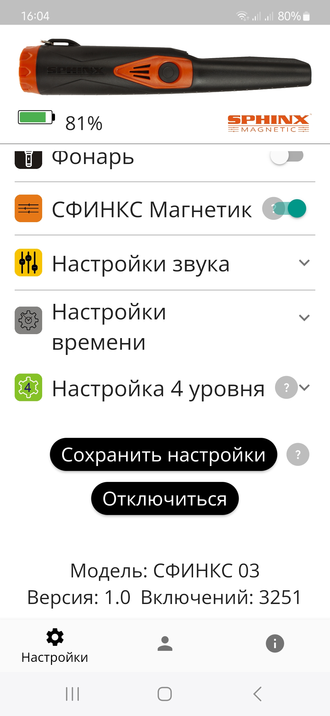

Намедни в чате по 03 решили посмотреть, кто сколько включал с марта 2023. Парни стали выкладывать скрины с экранов, до тысячи и тут Евгений из Краснодарского края достал из широких штанин…

В продажу поступили колпачки для пинпоинтеров СФИНКС СТ/01/02/03, фото в закрепе.
Материал: Армамид
В упаковке: три штуки
Где купить: Лучшие магазины приборного поиска
Сколько стоит, какая цена, напишите в личку: 490 рублей
