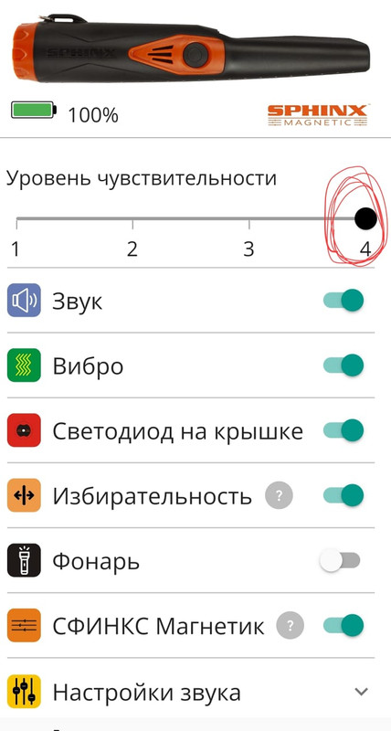

Совет тем, кто плавает ::: - На самой высокой чуйке в соленой, морской воде, что бы не было фантомов и ложных срабатываний, включить под водой строго в вертикальном положении,датчиком вверх .Не знаю с чем это связано и почему именно так ,но если так не сделать на полной чуйке, возможны ложные сигналы . 👍 Рекомендую

стандартная настройка это 3 ..я выставлял на полную ,- 4

4 уровень - это настраиваемый уровень, т.е. мы дали возможность настраивать пин на тонкую грань между чуйкой и стабильностью. Инструкция есть на бумаге и в приложении (под знаком вопроса "?")
3-й это штатный высший уровень, а 4-й можно вывернуть еще выше, НО вы можете получить более низкую стабильность в ваших условиях (а может и нет), Вы должны использовать 4-й уровень чувствительности осознанно.
Удачи на копе (при погружениях)

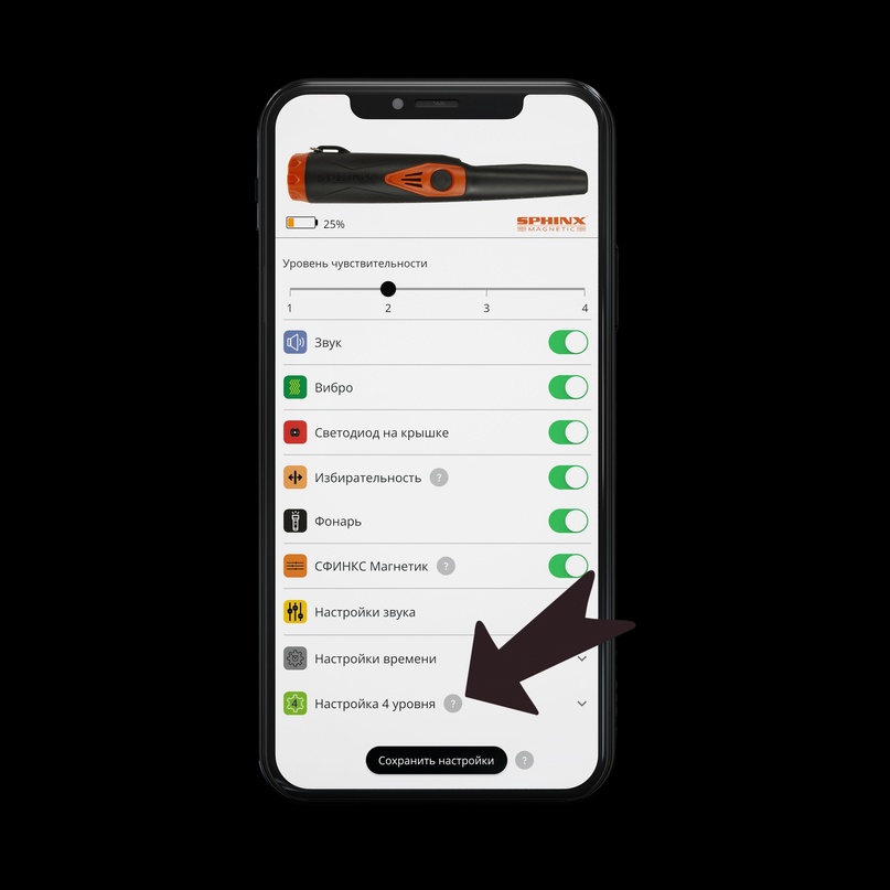

"Как настроить 4-й уровень чувствительности на пинпоинтере СФИНКС 03?"
Напомним, что настройка 4-го уровня доступна в моделях СФИНКС 01, 02 и 03, логика одинаковая, только разные способы - 01/02 через кнопку, в 03 через приложение. Его и рассмотрим.
1 вариант: В приложении SphinxMD, около пункта "Настройка 4 уровня" есть знак вопроса- нажмите на него - это справка.
2 вариант: Так же в онлайн-инструкции есть раздел посвященный настройки 4-го уровня - Ссылка на онлайн-инструкцию СФИНКС 03
Цитата из онлайн инструкции: - Настройка пользовательского (4) уровня чувствительности
Нажмите на кнопку “Настроить” в приложении, при этом прибор перейдет в режим настройки 4 уровня чувствительности.
Поднесите металлический объект на требуемое расстояние обнаружения и однократно нажмите кнопку на металлоискателе. При необходимости, скорректируйте расстояние и снова нажмите кнопку на металлоискателе. После установки требуемого уровня чувствительности нажмите и удерживайте кнопку на металлоискателе до звукового сигнала. При этом установленный уровень чувствительности запомнится в качестве 4 уровня, а прибор вернётся в режим настройки по БТ (блютуз).
ВАЖНО: установка слишком высокого уровня чувствительности может привести к нестабильной работе металлоискателя.
3 вариант: Итого, простым языком: Вы берете чешую и смотрите чувствительность на 3-м уровне чувствительности - допустим 2 см.
Входите в режим настройки 4-го уровня (предположим Вам нужно еще выше 3- го уровня) и на той же чешуе и в той же ориентации к датчику подносите на 2,2 см и нажимаете кнопку. Вы подняли чувствительность на 10% относительно 3-го уровня и сохранили его на 4-м. Проверяйте. Вы идете на коп на 4-м уровне и следите за стабильностью пина в вашем грунте, если она Вас устраивает, можете добавить еще 10% и так же следить за стабильностью. Когда в итоге на копе вы, после нескольких поднятий чувствительности, упретесь в низкую стабильность в грунте, быстро переходите на 3- й уровень (доступно без приложения) и когда вернетесь домой выставите чуйку на 4- уровне на предыдущий уровень.
Таким образом Вы получаете максимально возможную чувствительность в ваших условиях эксплуатации (грунте). Так же можно снижать ниже 3-го уровня, но следить за стабильностью уже не надо, так как 3- уровень стабильный для большинства сред, т.е. мы даем Вам выкручивать чуйку выше заводской, но вы должны понимать, что делаете.
