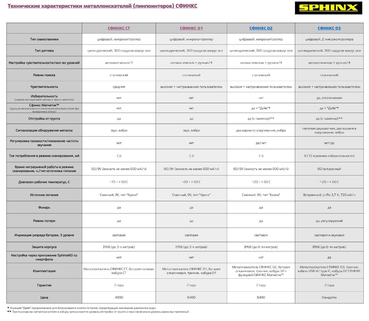

Опубликована таблица характеристик пинпоинтеров СФИНКС (СТ/01/02/03) на 2023 год
Ссылка на pdf Таблица характеристик

QUOTE(pavelka @ Jan 24 2023, 10:52)
Ожидаем 03.
