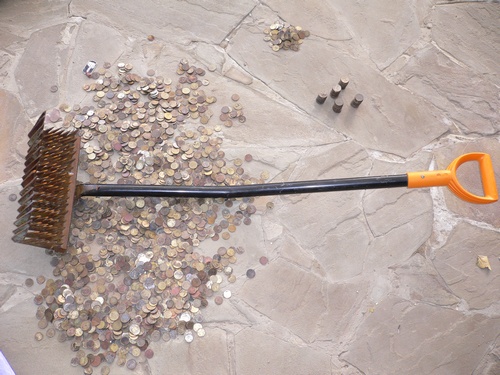

QUOTE(flagman @ Sep 15 2010, 15:03)
Да че там рисовать, вот они, мои ошибочные грабли .......
А утяжелять не пробовал?
"Чем опытнее хирург, тем длиннее разрез."

Сделал граблю.Сей час пойду на испытание.

QUOTE(dcd @ Sep 17 2010, 15:01)
А в чём испытывал. Как результат??
И телефон +7-916-983-50-57
dcd
post Sep 17 2010, 19:21
Создана #566
Сообщений: 1,286
Из: Войско Донское
Пользователь №: 15,017
Репутация: 61 кг
Пришел с испытания грабли ни фига ни че не нашел но это была не цель.Граблей доволен, кое что надо доработать.А именно угол от держака до нижнего зуба.Я так понял что сильно тяжелые грабли делать не надо если сделать этот угол правильно то грабли при проводке сами лезут в грунт.

QUOTE(dcd @ Sep 17 2010, 19:24)
Это правда , при определённом угле проводки грабли сами лезут в грунт. Я летом когда ползал часами в море мелком, таская их за собой тоже это заметил.
На тех граблях с коими я ползал при параллельном ( черенок и дно = ) они сами зарывались в грунт как живые на полную глубину зубьев. Но там песочек и мелкая ракушка были на дне..

QUOTE(dcd @ Sep 17 2010, 20:24)
Я так понял, что новички тему с начала не читают и обсуждают одно и тоже по третьему кругу, повторяя теже самые ошибки и "наступают на те же самые грабли"
Это уже обсуждали больше года назад.

QUOTE(никонлайн @ Sep 17 2010, 21:32)
http://www.reviewdetector.ru/index.php?sho...ndpost&p=418792
Никонлайн, а ты свои грабельки что на фото за год больше никак не модернизировал?
И больше в воде не применял? Я внимательно фоты посмотрел и интересно отзыв , если был конечно он ещё о их работе..

QUOTE(Зоркий_Глаз @ Sep 17 2010, 23:45)
Лежат пылятся грабельки в гараже без дела ещё с прошлого сезона, на пресняке првильную цепуру при помощи правильного МД можно поднять гораздо быстрее и с меньшими энергозатратами.
В прошлом сезоне грабельки показали себя неплохо, но мелкие цепочки и браслеты на вдоль и поперек програбленном пляже всёже добирал при помощи МД.
PS: Ни одного колечка а тем более монеты при помощи граблей найдено небыло.

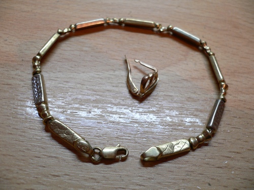

Всем привет,изготовил грабли-трал по выше показанным эскизам"черновой вариант"Ножи исполнил из чёрного металла 5мм.Растояние между ножами 2см.Черенок от металлической лопаты под определённым углом.Каждый нож затачивался маленькой "болгаркой" и дорабатывался надфилем.Убил 3 вечера , затем были испытания дно 5см. песок ниже глина.Результат около 150 гр серебра правильная серёжка и браслет.Были монеты,заколки,проволока,кресты.Тралил 1,5 часа.

QUOTE(fredi @ Sep 18 2010, 21:45)
как по мне, так правильного металла маловато по сравнению с 150 грамм серебра. Все равно надо прибором дочищать.

QUOTE(fredi @ Sep 18 2010, 20:45)
А фото грабелек посмотреть можно?
Это 5 мм толщина ножей, как то серьезно выходит..
а что тралил, озерцо наверное?

QUOTE(Зоркий_Глаз @ Sep 18 2010, 20:55)
Пплатный пруд на поволжье,скупом копать терпенья не было и много алл. мусора.

QUOTE(JUG @ Sep 18 2010, 20:50)
позновато ты его сделал
в купальный сезон прошелся бы по пляжу со своим "Марадером"
Кстати сегодня я их переделал.Расстояние между ножей 4см,и увеличил площадь трала до50см.
tolstep
post Sep 18 2010, 21:41
Создана #580
Сообщений: 454
Зарегистрирован: 17-February 10
Пользователь №: 15,444
Репутация: 42 кг
