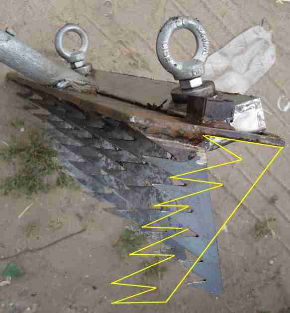

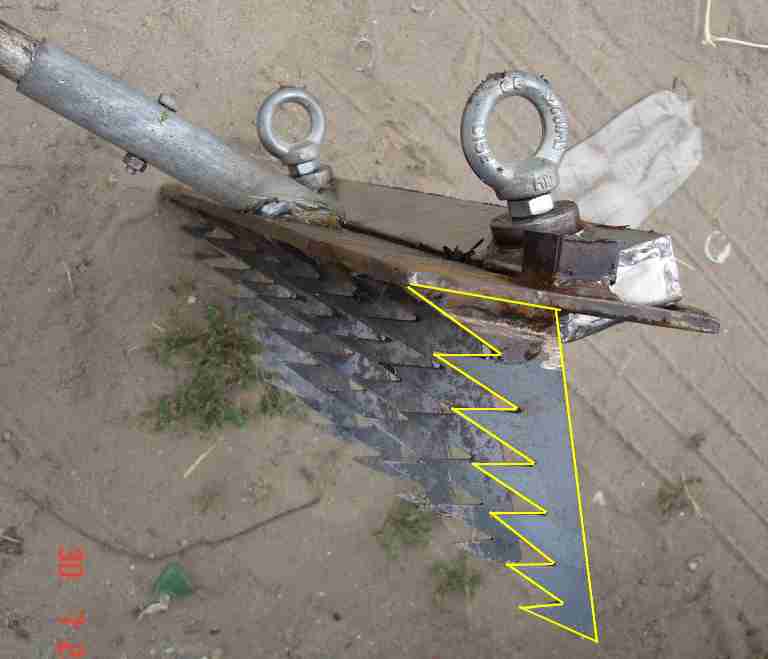

Какой из вариантов расположения зубов предпочтительнее?

QUOTE(valentin @ Sep 13 2010, 18:19)
На первом эскизе...
Быть ДОБРУ!
Бог нас любит! Иначе, он бы просто нас игнорировал..
valentin
post Sep 13 2010, 17:27
Создана #489
Сообщений: 281
Зарегистрирован: 1-February 08
Пользователь №: 3,507
Репутация: 44 кг
QUOTE(Васка де Гамлет @ Sep 13 2010, 18:26)
На первом эскизе...
Я сделал середину.

Какой на фиг заброс? Речь идет о тралении с длинной ручкой, второй эскиз совершенно не годится, мне сделали грабли с такими же дурацкими углами (не по ходу тяги) и нифига я на них не поймал, "угол атаки" и конечный участок проточки очень важны, я бы мининожовкой еще сильнее утончил бы все ловушки на всех полозьях, чтоб лучше клинили мелкие цепи (ведь они рвутся в первую очередь).
