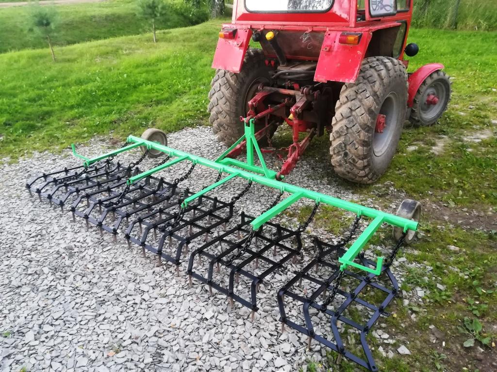

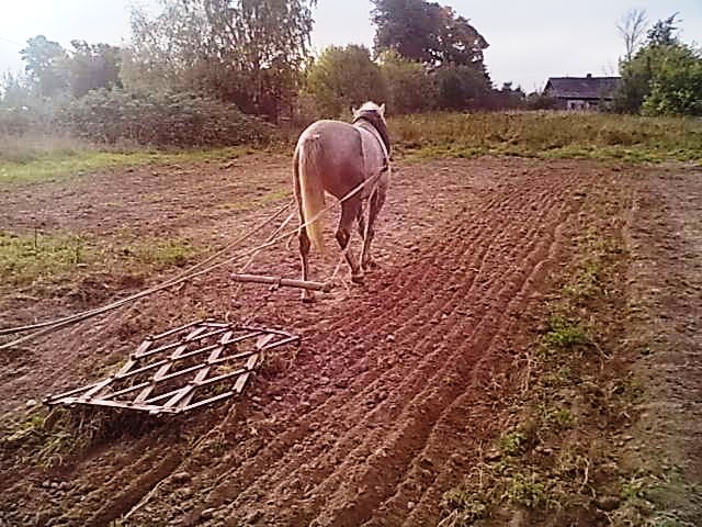

QUOTE(Doppel @ Nov 14 2021, 11:00)
Освежу тему 14.gif  Итак что имеем и в чем проблема - есть пляж, большой ровный, с уходом воды открывается площадь размером с несколько футбольных полей как минимум, типа как в Юрмале, какой конструкции должен быть трал чтобы более менее нормально зарывался в песок? Понятно что если тащишь к примеру из воды на берег по склону то там зубья сами входят в грунт, а если это практически ровная поверхность плотного сырого песка? Что делать, ручку длиннее метра  3 к примеру? Потому что с обычной неудобно загонять ее и все время норовит на поверхность выскочить....не вешать же гирю на трал...
Для таких масштабов всё давно придумано и без гирь. Есть три варианта на выбор :
