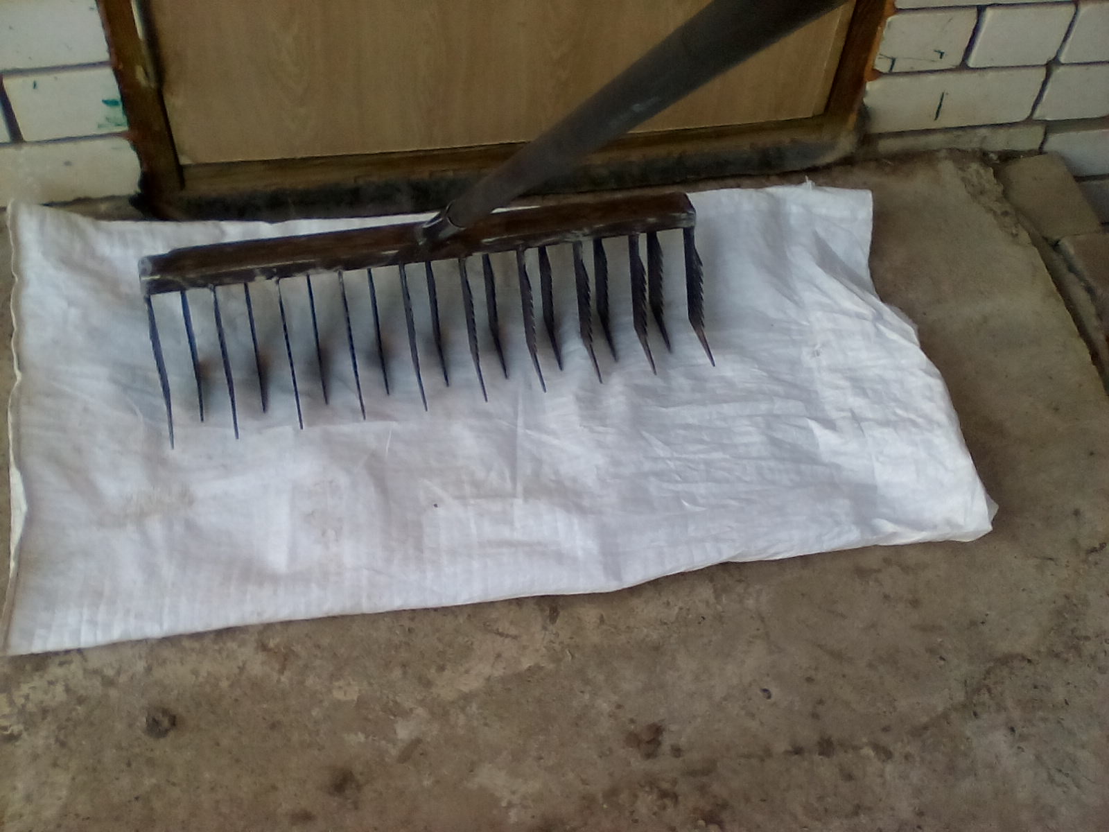

Напарник есть.
У меня расческа ещё скромная по меркам этой темы получилась.
Инструмент рабочий получился, а на полевые испытания ток с напарником.

Кмк очень маленькое расстояние между ножами.Камни,ракушки и прочая хрень будет в количестве.

На жёстком песке второй ряд (дальний) работать не будет, лучше все ножи в один ряд приварить более универсально получится под разные грунты, всё равно только первые 2-3 зуба на ноже работают а глубже и не надо, и самое главное осталось сделать регулировку угла наклона черенка на граблях, тогда можно будет работать и с грунта и с мостика и зимой по проруби со льда.

Около 35 мм у меня получилось.
Курил тему несколько раз, 30-40 мм как оптимальное расстояние выдал коллективный разум.

QUOTE(Сетевой @ May 8 2017, 15:34)
Зимой не собираюсь пока тралить...
Угол легко подбирается поднятием и опусканием черенка в пределах 20-40 см, все должно быть просто и функционально. Коммерческий успех не преследовался, делал под свой рост.
Второй ряд работает, только идёт по разрыхленному первым рядом грунту.
Во влажный песок самозаглубляется на 8-9 зубов.
Сообщение отредактировано Кристо: May 8 2017, 15:55

QUOTE(Кристо @ May 8 2017, 15:43)
Зимой не собираюсь пока тратить...
Дело ваше. Слышали наверное о свалах, как там собираетесь угол регулировать?

Вот и запланировали закидной сделать.
Хотя принцип рыболовного крючка и на этих граблях сработает.
Скребет и цепляет при амплитуде черенка 1 м
Почему то многие граблестроители делали свои конструкции в виде разогнутого крючка.

QUOTE(Кристо @ May 8 2017, 16:02)
Вооот, а можно сделать один трал-грабли, как хотите называйте, и на все случаи, универсальные. У меня их тоже несколько штук было а теперь одни, машина то не резиновая.
Успехов в начинании!

Планируем вдвоем ездить и два инструмента юзать.
Главное есть рабочая форма ножа с нужными углами.
После праздников ещё 20 шт закажу, это минимальная партия.
На закидной трал без напилинга приварим biggrin.gif и с интервалом 50 мм.
