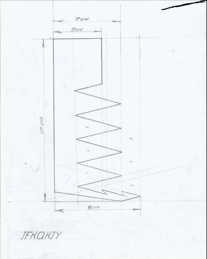

Нарисовал нож от грабли в масштабе 1/1, что бы почувствовать габариты, и возникли пара вопросов, 1 не маловато 17см высоты ножа ? и 2 оптимальный шаг между ножами ?

QUOTE(IFKAKIY @ Mar 5 2017, 16:08)
По мне это очень много....надо будет ещё одному человеку стоять сверху на них ,чтобы вогнать эти 17см....а чтобы ещё тащить, то трактор)))

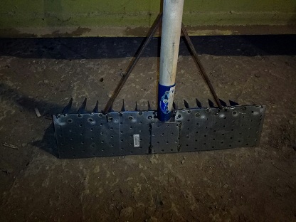

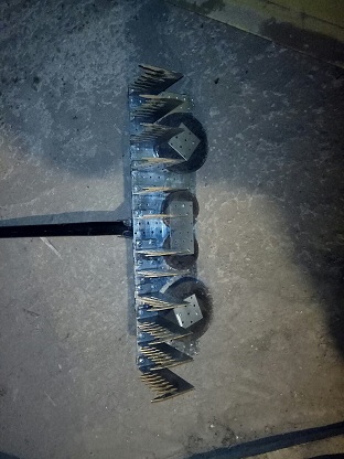

Возникла идея , собрать трал для сбора "ходячки". На пластину прикрутил магниты от динамиков. грабли рыхлят, магниты притягивают.Так появился прототип №1.
За час работы по суше собрал 120 рублей мелочи.

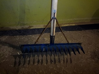

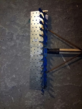

После работы с прототипом №1, решил создать Прототип №2.
