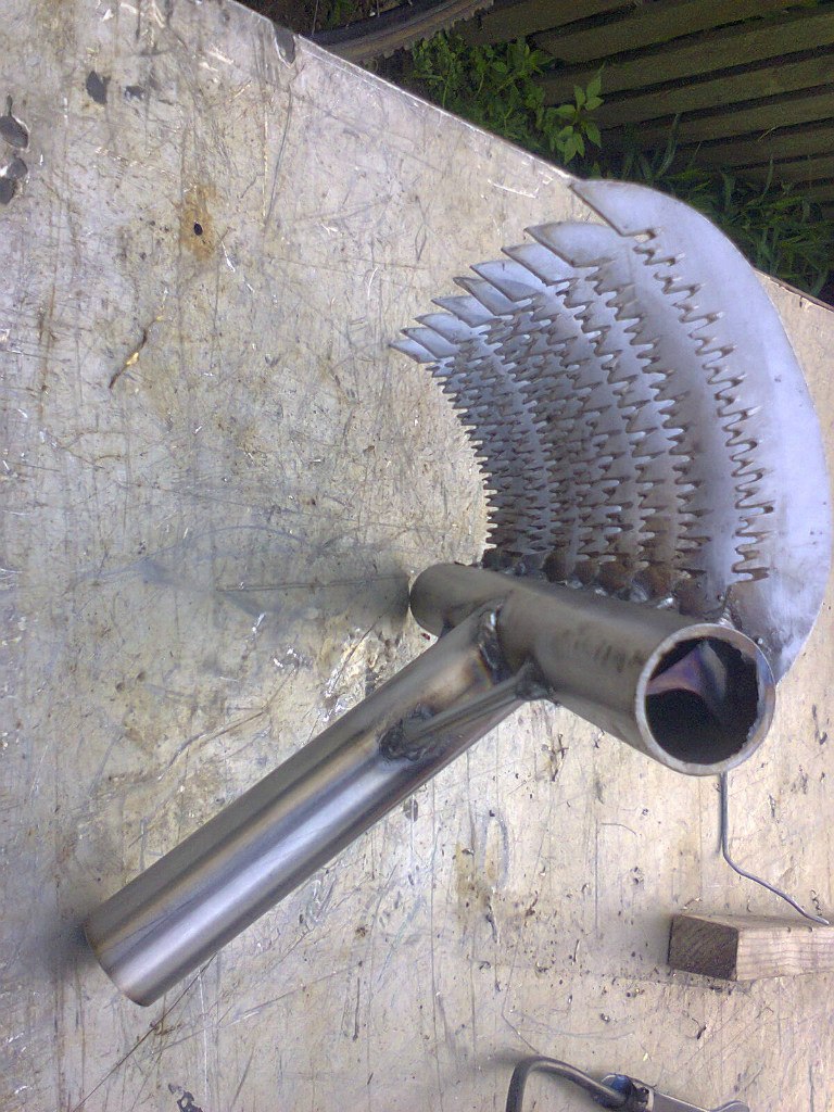

QUOTE(flagman @ Dec 3 2016, 14:05)
[B]грабли с расстояниями меж зубами 6-7 см - неэффективный инструмент для поиска цепочек,
Согласен на 100%, поэтому на моих грабельках 20 ножичков а ширина грабелек всего 40см.

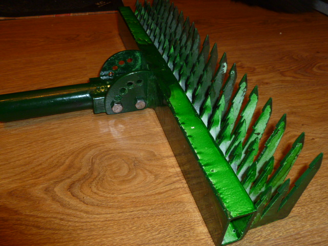

Совершенно точно! Никакие рыболовные крючки не спасут. Коллега правильно пишет, нужна частая расческа, амне редкие ножи через 6-7см, проверено. Более того, для изготовления действительно полезного инструмента я бы советовал несколько всем известных улучшений:
1. Как пишут в туалетах 14.gif у писуаров: "не льсти себе - подойди ближе!", так и тут, мужики не занимайтесь самообманом, верхние 3 зуба на граблях - долой! Они все равно не работают!
2. Расстояние между ножами максимум 3 см, больше - будут пропуски.
3. Сразу, прямо в базовой конструкции я бы советовал точить до состояния близкого к ножевому нижнюю грнь самого нижнего первого лепестка.
4. Сразу, прямо в базовой конструкции я бы советовал точить до пики носики каждого лепестка. Последние два пункта позволят граблям лучше углубляться в грунт и легче их двигать навстречу грунту.

Одинаковые мысли в голову приходят, всё это уже сделано и заточено, делов на день работы,правда не так красиво но зато своё.

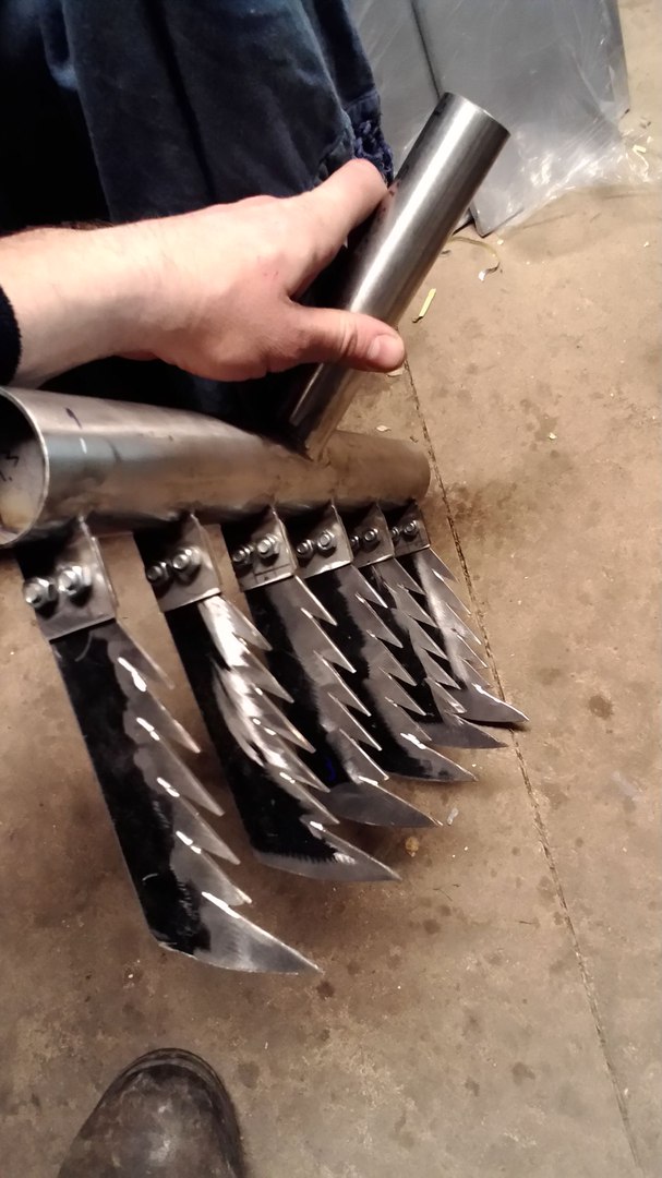

Исполнено... третий вариант. 3.3 см разлет ножей (на любителя)

По морю может пойдет 30мм по рекам и прудам непошло .делал четыре года назад .

С аргументами автора на счет: залипания грязи на частых зубах, плохого заглубления в грунт частых зубрв согласен полностью, но, такое впечатление, что меня то ли не слышат, то ли не хотят слышать.... sad.gif . Я рассказал 100 процентную правду о своем опыте с граблями подобными авторским...... Раз меня плохо слышат повторю вопросы:
1. Что значит грабли прошли испытания в Анапе на отлично??? Зная протяженность и ширину Анапских пляжей и побывав не раз скажу совершенно уверенно - заколебетесь вы там искать граблями, масштабы не те! Протралить на песчаном карьере пару-тройку популярных заходов - да! Анапа и реальный выхлоп там от граблей - нет! Хотите спорьте, останусь при своем мнении, чудес против логики не бывает.
2. По поводу частых зубьев и заглубления их в грунт. Ясный пень все решает давление граблей на грунт, неточенные снизу грабли с 10 ножами примерно также проваливаются в грунт как и хорошо заточенные, но с 20 ножами (физика блин). То же самое можно сказать о заточке кончиков ножей, это помогает и полезность этих двух видов затрчки лично мною проверена.
3. По поводу падания цепочки плашмя в воду. Какое на фиг течение??? 14.gif Упавшая в воду плашмя растянутая в любую фигуру цепь ОБЯЗАТЕЛЬНО ломается примерно в центре пополам, через миг в процессе падения быстро становится похожа на школьную галочку и еще через мгновение устремляется к дну вертикальным сложенным вдвое шнурком! Снимайте какие хотите видео, попытайтесь доказать обратное biggrin.gif. Я проделывал этот опыт не меньше десятка раз. Итог ВСЕГДА одинаков - на дно цепь ложится клубком. Процесс "ломания" цепи пополам и переформатирования ее в вертикальный столбик вызван только лишь банальным сопротивлением водной среды и больше НИЧЕМ! 14.gif . Оговорюсь только на счет реальных толстых, так сказать весовых цепей, вот те да, могут не успевать свертывать клубком... Но подавляющее количество мелких и средних ведут себя при падении в воду одинаково.....

количество ножей любое, какое пожелает заказчик . Длинна, так же на Ваше усмотрение.
Диаметр под черенок, выберите под свои интересы . Изготовим в течении 5 -7 рабочих дней, может раньше .
Я бы предложил проверенный вариант , с длинной 40 см либо 53 см . А,там каждый желающий вершитель своего счастливого поиска. С уважением .
