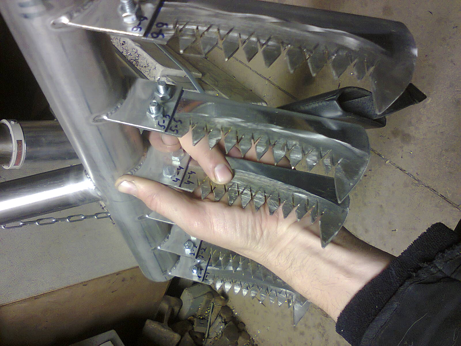

мой вариант граблей

Не думаю,что ромбовидная форма лучший вариант...Трал должен работать по типу ,,кошачего когтя,,...А прорези в качестве ,,улавливателя,, могут сиграть злую шутку,просто порвать цепку в хлам,при малейшем зацеплении несколькими прорезями одновременно...Имхо...

Это всё понятно, но у hum бюджетный вариант, сделанный при помощи болгарки, не у всех есть возможность резать лазером замысловатые узоры.

У меня скуп повело на местном грунте, пришлось усиливать, а тут грабельки. Их не воткнешь даже. А если воткнешь- эт надо к трактору цеплять! facepalm.gif

зуб подготовлен (прорези) обработаны нету нечего острого, ловушки выходят на нет.

а шо увас за грунты ?какая форма скупа?--грабли для меня этой формы в своё роде дистанционка .

Может лучше будет для данного варианта развести зубья через один в разные стороны, как у пилы? Цеплять лучше будет. Имхо.

Скуп от Ставра по песочку. Евроэкскаватор- да. по песку без проблем. А по прессованному с галькой ни он, ни грабли не годятся. К сожалению.

Незнаю,как ещё объяснить....Короче,все зубья должны быть с наклоном к рукояти,а не наоборот.Вообщем,дохлое дело.Я свой трал три раза переделывал,пока не достиг желаемого результата в соответствии с преобладающим здесь грунтом,то бишь прессованный песок с глиной....Ну а по уловителям....дёргать кусочки цепур -считаю браконьерством и мазохизмом ,дело не в остроте зубьев -их простобудет рвать на дне...

Думаю потаскает чел эти грабли на себе, пристёгнутые где нибудь на поясе, с неделю и так же забросит их в багажник машины.

По поводу конструкции возник вопрос. Вижу что труба под черенок приварена намертво, а вот угол неужели не важен? Или он выбран оптимальным и регулировка уже не требуется?

Угол очень важен, важнее чем форма зубов на ноже

Странно тогда, что конструкция сделана у всех нерегулируемая. По крайней мере сколько наблюдаю, ни разу не видел других вариантов.
