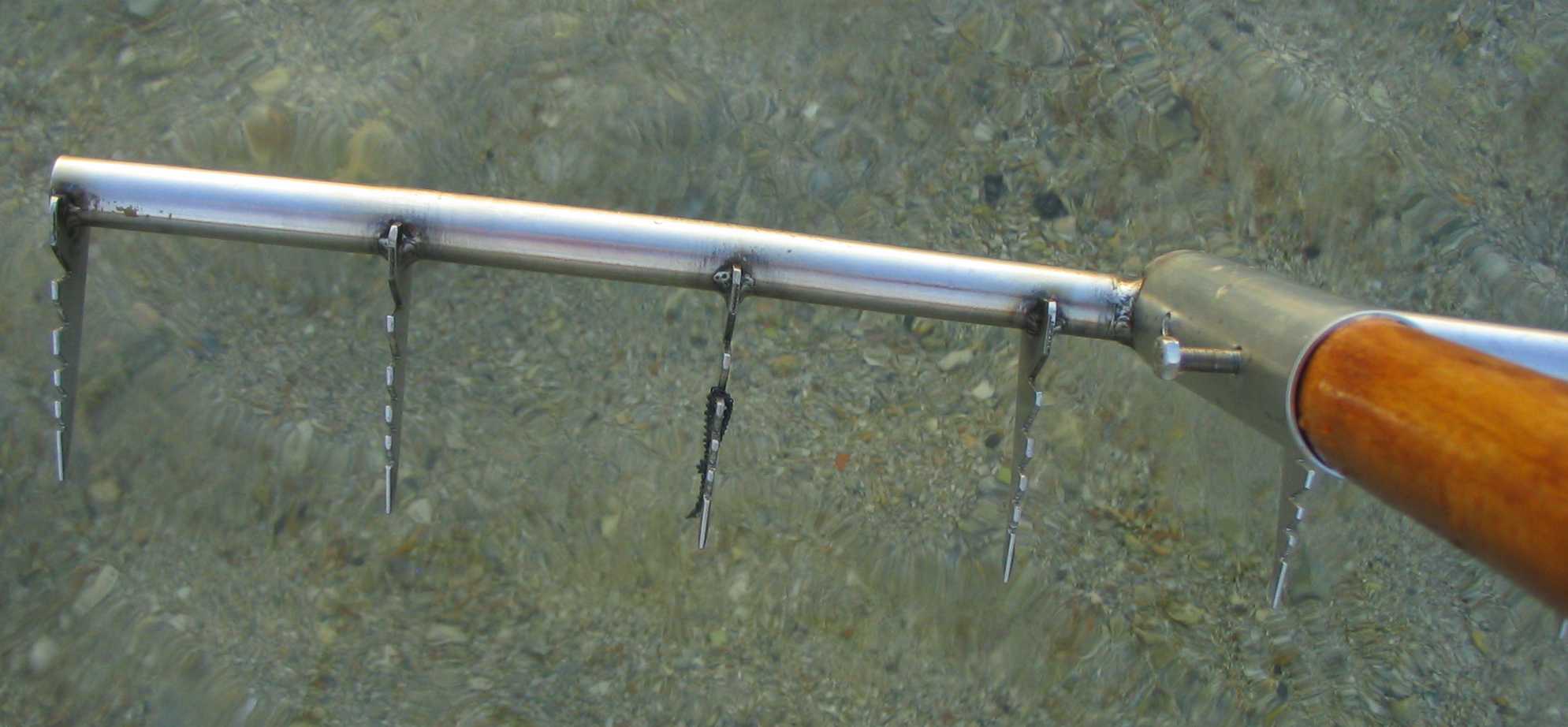

Сегодня наконец залил грабли свинцом, и испытал их как следует. Специально не взял прибор, чтоб не бросить эту затею от безисходности
Сообщение отредактировано flagman: Jul 29 2009, 22:05 Вложенные эскизы изображений -------------------- Желаю всем здоровья и благополучия!

3-4 см..Тут же вопрос..если делать с таким шагом и при такойже общей ширине грабель.зубьев получиться в двое больше не будет ли проблемотично загонять их в песок на полную..
По опыту на выходных пробовал грабить своим граблями,хоть дно и песчаное но частенько попадая на камни или протыкая ракушку грабли уже не топятся на полную,и это с шагом 9 см..Я просто к тому что цеплять валуны и камни буду гораздо чаще. Затем надо следить чтоб не попадали в зазубрины мелкие камешки иначе она не будет (работать)цеплять.Вычищать при каждом подьеме грабель. |

так вы определитесь уже с растояниями зубьев...... ,а то надо в производство запускать ,а Вы тут в раздумьях...
я делаю межзубье 7см,длинга зуба 9см,утежеление граблей-дробью во внутреннюю полость. -------------------- если у Вас нет моего скупа для пляжного поиска,можете написать мне в личку ...

7 см меж зубов хорошо,длинна зуба 9 хорошо..общая ширина около 60-70..Я свои не утяжелял так надавливал при проводке,лучше чувствуется как режет.Ну утяжели если хочешь,хуже не будет...

саму прорезь сделал не прямые линии а как коготь,для лучшего заклинивания...

Дробь не годится, надо заливать нормально свинцом полностью, слишком тяжелыми не будут, а так - потеряешь возможность увеличить массу на 30-40 % от возможных 100. Если зубья делать редкими, толку тогда с тех граблей? Попробуйте сами приложить цепь на грудь и упустить в воду, и попытайтесь зацепить редкими граблями....А зачем их вообще в производство, дело все равно нерентабельное..

QUOTE(flagman @ Aug 3 2009, 17:47) Дробь не годится, надо заливать нормально свинцом полностью, слишком тяжелыми не будут, а так - потеряешь возможность увеличить массу на 30-40 % от возможных 100. Если зубья делать редкими, толку тогда с тех граблей? Попробуйте сами приложить цепь на грудь и упустить в воду, и попытайтесь зацепить редкими граблями....А зачем их вообще в производство, дело все равно нерентабельное.. Меня в этой затее настораживает вот что, не режет ли зуб тонкую цепочку? Ведь сопротивление мокрого песка несравнимо больше, чем сухого. -------------------- "Чем опытнее хирург, тем длиннее разрез."

ну 2-3штучки делаю,понятно что нерентабельно,смайлик надо замечать.....

полностью согласен по поводу редкости зубьев...и придется наварить на свои еще между....получится..как раз 3-4.см...

Вот теперь, после испытаний тоже у себя на граблях наварю дополнительные зубы.
