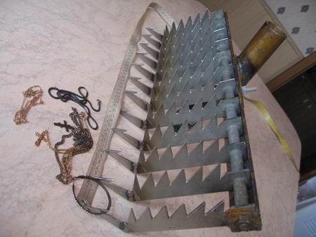

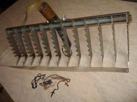

Вот выставляю свои находки за 2 выезда и свой вариант трала.Длина около 60ти см высота зубьев 17см колиество зубьев 12.Толщина нержавейки 2мм 2х крайнех зубьев3мм-это придает жесткость всей конструкции. Смонтировано все на металическом пруте.Зубья чередуются примерно через 5см через аллюминевые втулки. Собрана вся конструкция в металлическом уголке и зажата по краям.Сразу оговорюсь о длине зубьев-для работы по илу они небудут длинными. По расстоянию между зубцами скажу что нужно ставить еще чаще или в шахматном порядке т.к.кидал на пробу скомканную цепь цепляет раза с3-4го. Поэтому проводку трала по одному месту нужно проводить раза 3-4 что сразу увеличит загубление трала по слежавшемуся песку.В среднем трал заглубляется до 3 зубца.Сама ручка пока от обычных граблей по длине чтобы могла войти в салон машины по диагонале. Планирую сделать разборную из двух частей.По находкам-первую цепочку нашел на детском пляже примерно через 7-10 минут работы была разорврана в районе замка. Сразу подумал ща попреть.Но нетуто было. Переехал на другой пляж и за два часа работы всего одна серебрянная цепочка.На следующий день в пять утра как штык на пляже уже в гидраче и за три часа работы золотая цепь с крестиком 7гр абсолютно целая и еще одна серебрянная цепь с крестом порванная. Бижухи 6 сережек в виде больших колец когдато были в моде и браслет на ногу.Мусора немерянно основной бичь тральщика это пакеты из под чипсов и полиэтилен.На следущее утро еле встал от нагрузки болели такие мышцы что о наличии в своем теле которых даже не подозревал.Считаю что работа тралом имеет смысл только в местах обнаружения детектором подвески или крестика.

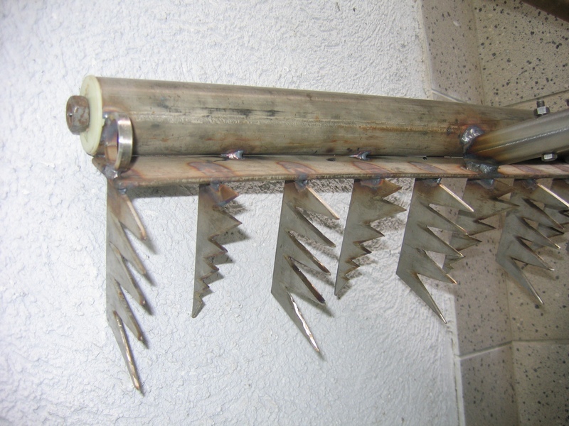

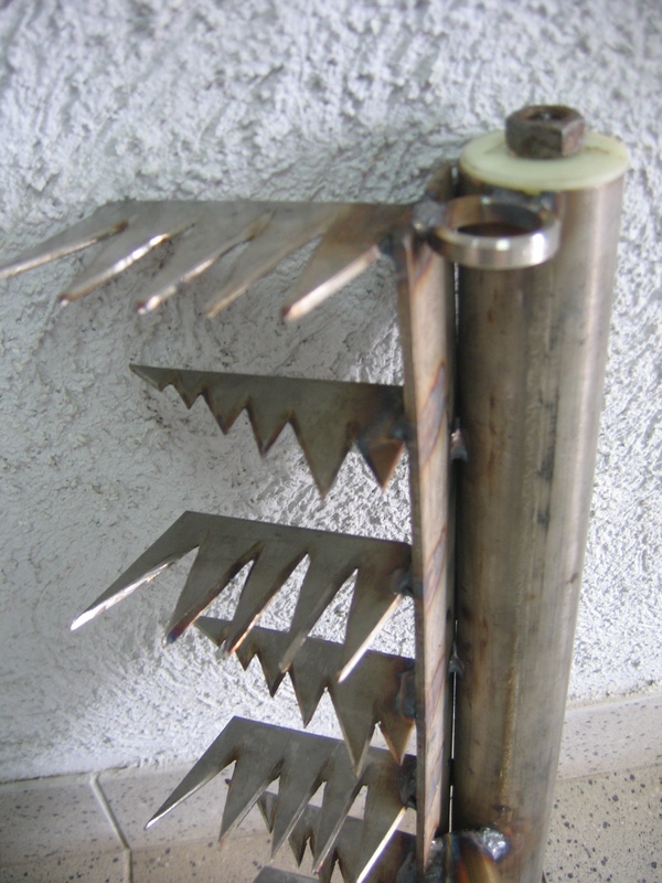

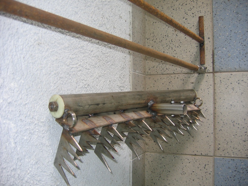

Привет господа!!! Наконец готов мой трал, правда провеку проведу только на днях, но.... надеюсь, что все будет ОК. Немного описания. По конструктиву все понятно, решил соединить два виду зубьев, они имеют несколько разную глубину траления. Те, которые закапывают трал несколько короче. По бокам приварены кольца для прицепления на карабинах веревки. Целиндр сверху смещен относительно оси трала для того, чтобы при проводка за веревку он "заваливался" назад и зубья углублялись в песок. В цилиндр можно загрузить до 4 кг. мокрого песка(кому хочется, можно насыпать дроби, но будет тяжко). Трал можно забрасывать в воду на веревке и вытаскивать. Зарывается он сам. это уже проверено(на полигоне). Результаты выложу позже. Фото смотрите.

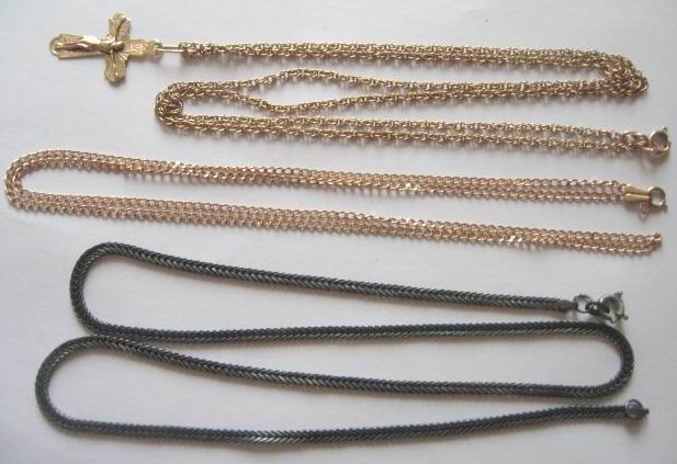

Mr. FOG
post Jul 24 2009, 12:15
Создана #180
Сообщений: 2,029
Зарегистрирован: 8-December 07
Из: 61 RUS
Пользователь №: 3,077
Репутация: 101 кг
Я так думаю такое можно найти в месте с туловишем так как така цепь с крестом запросто может утопить , её смело можно использовать в место якоря biggrin.gif
