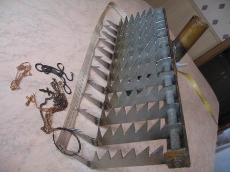

QUOTE(scandijinior @ Nov 13 2011, 18:02)
Только на  песке.. причем чистом. Если будут ветки, камни и т.д., то длинный первый зуб...пипец в общеи будет. 14.gif
Если дно в ветках и листьях то не важно какая длина первого зуба по тому что мусор этот ни как не обойти. Он в любые грабли собирается. Но вместе с ним и уходят часто фольга проволока гвозди очки , ободки и разная шняга.
Реально легче бить пляж если сначала хорошенько граблями почистить а потом с приборчиком финально всё собрать..
Меньше сигналов мусорных легче работать..

Длинный нижний зуб ни к чему, обратные зазубрины - ни к чему. Всё высказанное - ИМХО. И вот по толщине зуба... может сам зуб и нет смысла толстый делать, а вот в месте его крепления к "швабре" - само-то. Ибо видел грабли одного производителя - 2мм толщина нержи - гнутся крайние зубы, приходилось подгибать часто.
Длинный нижний зуб нужен для разрыхления грунта,зазубрины на нем в помощ.Тонкую цепку, с глубины даже в пять сантиметров,поднять не возможно,можно только ее порвать,нижний длинный зуб играет здесь основную роль,чтобы она выскочила из грунта целкой,и попалась в ловушку biggrin.gif .
Обратные зазубрины это вообще тема,Зоркому спасибо за это НОУ ХАУ,очень много кольцевых предметов вытаскиваеш граблями с обычными зубьями,и я представляю сколько их соскочило обратно,а вот эта зазубрина и есть ловушка для колец. Тоже ИМХО

QUOTE(Markus @ Nov 14 2011, 15:49)
На эту тему можно наверное докторскую защитить. Крайние ножи - гнутся, я согласен. У меня было 1.5 мм 2 мм 3 мм чернуха и нержа. И везде эти крайние ножи немного гнулись. Я не понимаю по чему, угол не сильный изгиба, ( этого гнутия) градусов 25-30, рукой выравнивался, но это было всегда.
Думаю из за излишней длины зуба и большого рычага возникают лишние напряжения.
Так как в новом конструктиве нож будет короче на один зуб, думаю гнуться не должно .

QUOTE(Тушканчик @ Nov 14 2011, 16:17)
Здравствуйте Зоркий_Глаз! Назрел вопрос о цене, интересует сколько будет стоить зуб если брать количество 12 штук. Есть ли возможность сделать 11 зубов с загибом на лево ( как на Вашей фотке) а 12-й с загибом на право - дабы симметрично прикрутить их к планке (швабре);
ну и заключительный вопрос, как Вы считаете оптимальна ли будет планка длинной 60 см, и каков угол крепления к планке древка, если вы делаете планки с креплением сообщите и её цену.
Заранее спасибо.
Что касается загибов и симметрии - как меня учили старшие товарищи - в армии должно быть всё единообразно. Загибы в разные стороны сложнее делать технологически, кол-во зубов на граблях не всегда чётное, это в первую очередь зависит от ширины граблей и расстояния между ножами.
Были грабли и из 7 ножей и до 18-19 шириной от 400 мм до 800 мм. Просто когда ты приварил - то поздно понимать свои ошибки что хотел бы по другому.
И между зубами при загибах в одну сторону можно сделать 2 см минимум, а при разном сгибе левом- правом эти сгибы будут упираться друг в друга и минимум можно сделать 4 см, что уже многим не комильфо..
Что касается ширины грабель - это зависит от водоемы, силы копаря, особенностей грунта и мусора на дне. Тут каждый для себя сам решает, но при разборной конструкции если ошибся - можно поправить.
Что касается дополнительного веса ( как у Ставра внутрь короба ) - это лишнее, грабли заглубляются в грунт при нажатии на рукоять а не от доп веса.
Лишний вес создает проблемы при работе на глубине по горло и глубже, очень тяжко трал поднимать на поверхность и создает доп усталость при длительной работе.
Крепления считаю оптимальным к верней пластине примерно 5 мм толщиной со сквозными отверстиями на болтик - гаечка.
У Ставра резьба внутри ножа, от этого решил отказаться, со временем при работе не все разбирают часто трал, даже при нерже возможны окислы внутри резьбы особенно при работе на солях ( море океан)
И тогда уже не выкрутить болтик из ножа и конструкция становится не разборной. Я применяю нержавеющий крепёж ( гайка и болтик) и при возникновении похожей ситуации лечится простой заменой болтика ( можно срубить высверлить на крайний случай) заменить, поставить новый и работать.
