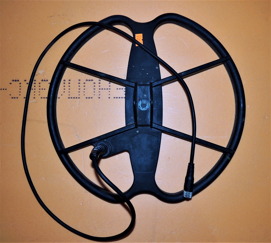

Катушки9.5х6 дюймов нет. Но есть катушка на 13 дюймов. По цене 15000 рублей.
А так же штатная катушка по цене 13000 руублей.
Доброго. Можно фото штатной катушки? С Ув.

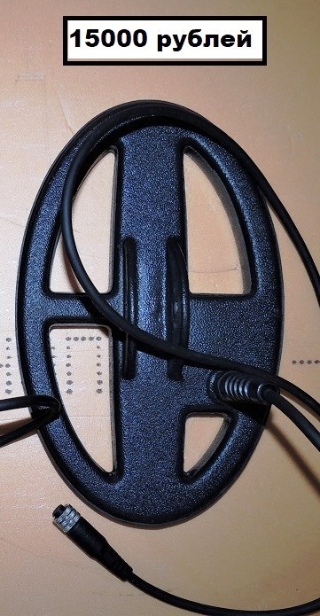

По фото конкретной катушки пишите в личку. Цена одной катушки с защитой 15000 рублей.
Сломанные катушки на Эквинокс покупаю по договорной цене.

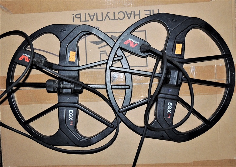

В продаже только катушки 11 дюймов штатные. Цена с защитой 15000 рублей. Катушки другого размера делаю из донора. Покупаю сломанные катушки от Эквинокса, по договорной цене. Возможен торг.

Продаю только катушки 11 дюймовые штатные для Эквинокса.

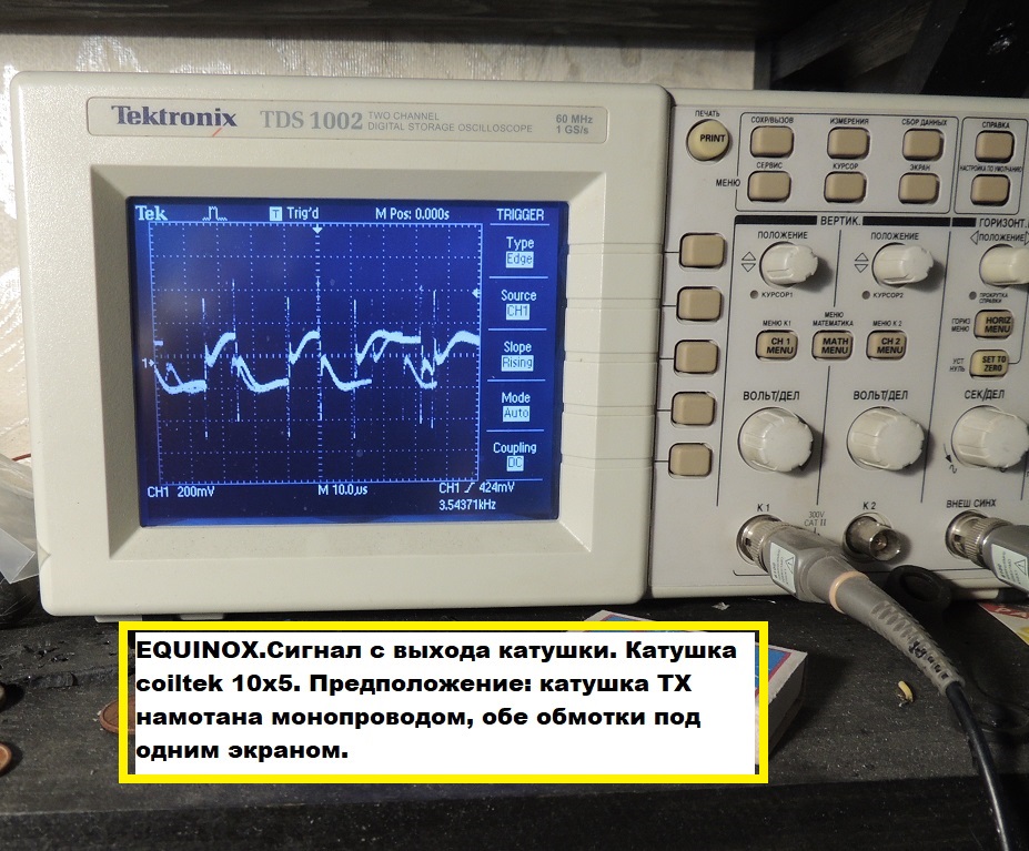

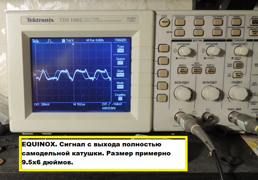

Сегодня менял разъем на катушке COILTEK 10x5 для EQUINOXа. Разбирать КОИЛТЕК для Еквинокса еще не приходилось. Катушки на Х-Терра и Е-Трак ремонтировал неоднократно. Коилтек и Минелаб дружбаны, обе фирмы из Австралии. На Терку катушки Коилтек думаю не хуже, чем оригинальные Минелаб. Даже кабель немного попрочнее из-заоболочки. Электронная плата в терочных катушках от Минелаба. Теперь о Е-Траке. На катушки для Е-Трака Минелаб всегда передающую наматывал из 7 крученных проводков. Коилтек этим не напрягался. Передающую для Е-Трака мотали одножильным проводом. Из-за этого на выходе катушки были остроконечные выбросы. Эксплоеры на эти выбросы внимания не обращали. И работали как с одними катушками, так и с другими хорошо. НЕЛ тоже никогда не крутили провода. А ДЕТЕЧ делала и так и по другому. Сейчас КОИЛТЕК стал изготовлять катушки для Еквинокса. Кабель точно такой, как у минелабовских катушек, плата я думаю так же предоставлена Минелабом, или куплена у него. Но коилтековские катушки, сделаны так же, как катушки делались 20 лет назад. С экранами они не заморачивались, и проводки не скручивали, что видно по выбросам на выходе с катушки. Влияет это на работу? Даже не знаю. Но в квартире катушка КОИЛТЕК глюкает сильнее, относительно штатной. Разница в 2 деления чувствительности. Два фото с экрана осциллографа. На одном сигнал с оригинальной катушки COILTEK. Видны отчетливо выбросы.
На другом фото сигнал с катушки, котрая сделана с использованием электронной платы. Но обмотки делал сам. Передающая намотана крученым проводом. И выбросов нет. Так же как на оигинальной катушке от Минелаба.

QUOTE(Fuma @ Feb 15 2022, 03:12)
Вы гений! А катушки коилтек значит можно использовать как донора.

Думаю что плата в катушке COILTEK оригинал от Минелаба. Иначе и быть не может. Плата сложная. Так же как и катушка с обмотками. Даже украинцы еще не начали делать. Но плату я в COILTEK не видел. Но что она от Минелаба уверен на 100 процентов.
