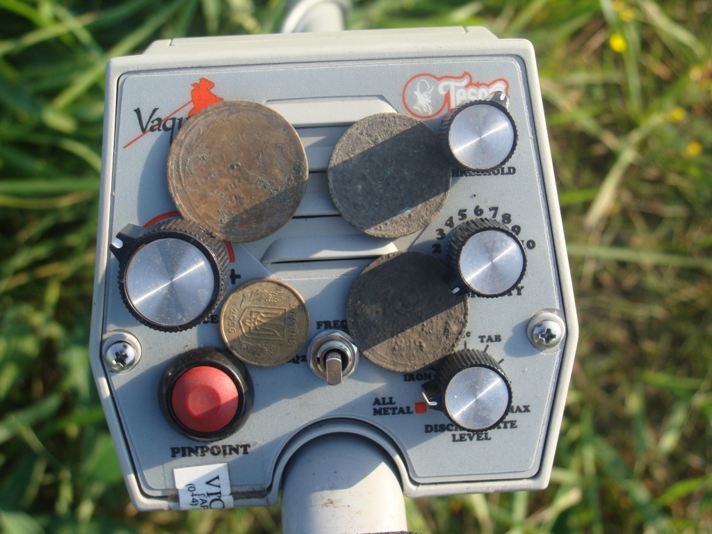

В субботу пойти не получилось, домашние дела не отпустили, проехался сегодня. Результат 15 коп 1956, и мертвый пятак 1954г, гильзы, патроны. По началу когда ходил только в аллметалл нахватался гвоздей. В аллметалл, нюансов различия озвучки пока не понял, размер цели тяжело определить, а так же форму предмета. Для того чтоб ходить в аллметалл на мусорке, нужно иметь много флегматизма biggrin.gif
Потом поменял тактику, выставил дискрим на железо, зажимаю кнопку пин иду в аллметалл. Услышал интересный сигнал пин отпустил, по дискриму определяю цель. Кстати вполне удобно, палец не устает, хоть целый день ходи. Таким образом поймал тот злополучный пятак. Глубину не мерял, но относительно глубоко был, весь в коросте. Если б шел только в дискриме пропустил бы 100%. Так как сигнал в одну сторону был.
Вообщем буду наверное пробовать ходить так. Нужно больше практики. trudu.gif

Еще разок съездил, на прошлое место. Так как к сожалению времени мало и приходится ездить в общеизвестные и выбитые места. Помимо эха войны, наковырял немного советов. 5 копеек 1930г, 3 копейки 1931г, 3 копейки 1949г+ 10 копеек ходячки. Советы к сожалению убитые. Ходил так как описывал в прошлом сообщении.
Все-таки есть различия звуков в аллметалл, но ее нужно систематизировать

Продолжаю осваивать вака. Сложилось впечатление что разница в грунте между режимом дискрим и АМ, составляет порядка 5-7 см на монету. Постоянно ходить в АМ, там где много железа, увы не получится. А по более менее чистым местам самое оно. Ездил на один хутор, теперь там даже железные сигналы редки. Раньше по монетам от Александра 1 до Николая 1. Нашлось немного советов, и куча железа. Империи не нашел, хотя были и медные пояски от снарядов.
Иду туда, не знаю куда, искать то, неизвестно что
porsas
post Aug 18 2015, 13:01
Создана #840
Сообщений: 378
Зарегистрирован: 31-March 13
Пользователь №: 54,794
Репутация: 43 кг
У Вас дискрим в каком положении стоит ?
