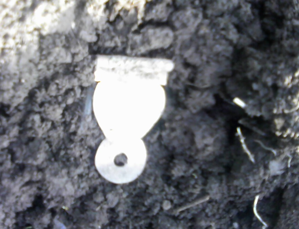

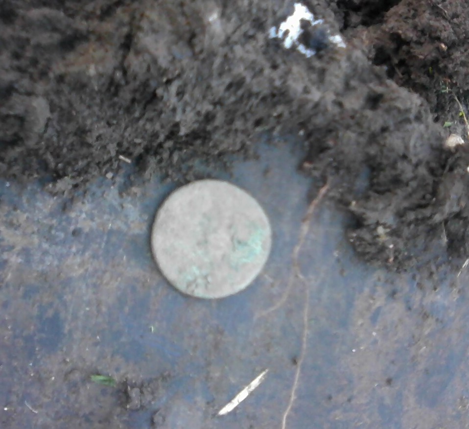

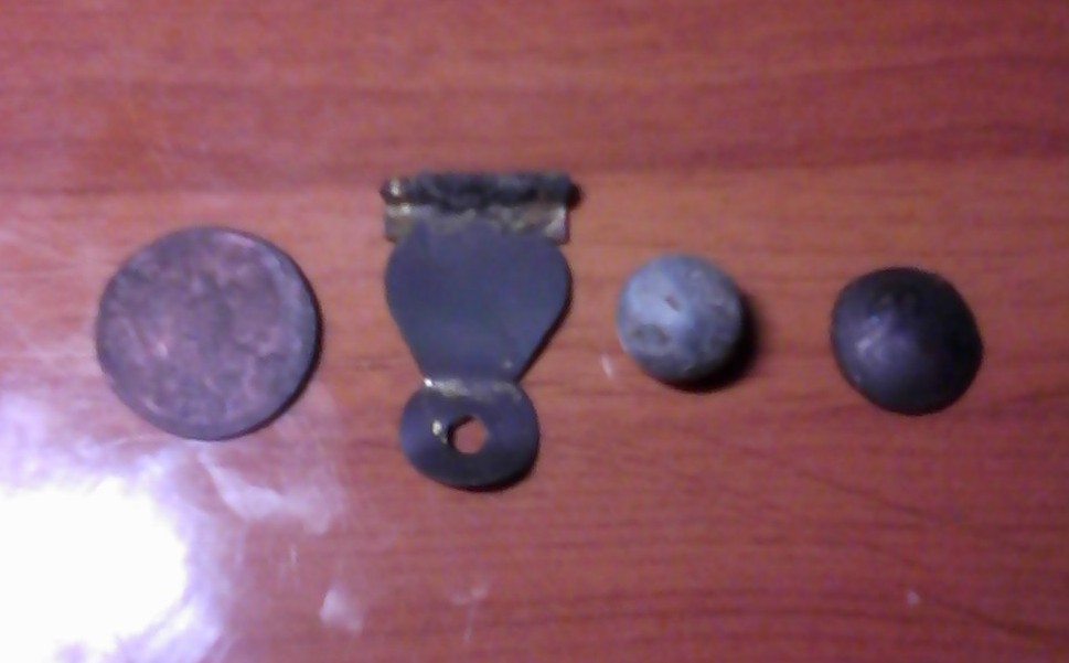

AlexPolus
post Apr 23 2012, 06:12
Создана #493
Сообщений: 61
Зарегистрирован: 4-January 11
Из: Кубань
Пользователь №: 24,696
[quote=ВаДяН,Apr 19 2012, 19:58]
AlexPolus, послушайте опытного уже новичка.
1) Трешхолд на минимум.
2) Сенсетив не выше 5-6.
3) Дискрим = фойл
Для начала копает звуки без хрипов, повторяющиеся в обе проводки. Орущие сигналы, оставляем на потом. Обратитесь как освоите первый урок.
Зарядившие дожди упорно не давали закрепить теоретический материал почерпнутый с форума. И вот, наконец проглянувшее сквозь тучи солнце начало подсушивать землю. Дальнего выезда не планировалось, и для проведения своих экспериментов я выбрал ближайшее поле, обладающее культурным слоем. Хочу сразу оговориться , что этот участок выбит и перевыбит. У меня лично более двух десятков находок сделанных там с помощью моего первого МД
АСЕ 150. Это и монеты и пломбы и всяка-разна сопутка. Итак….
Практическая работа №1
Оборудование: Tesoro Vaquero.
Цель работы : Закрепить принципы работы с прибором Tesoro на замусоренных участках.
Вот я и на поле. Начнем… Отстраиваюсь от грунта на слабом фоне, перевожу сенс на 6 , дискрим между айрон и 5с. На Тежоне это фойл.
Радует при проходе отсутствие посторонних хрюков, кваков и т. д. ( до этого я пытался по мусору ходить на супер треш и максимально возможном сенс). Но радость не долгая, потому, что нет не только посторонних , нет и желанных чистых звуков. Добаляю сенс до 9. Ага , что-то есть. Выкапываю пару осколков чугунков. Ну это нормально ))). Новые сигналы, в оба хода катушки. Добавляю дискрим, пробую проход… звук становиться с подхрюком, для проверки копаю…точно , крупная железяка. Идем дальше… Сигнал копательный проверяю дискримом… надо копать…. И вот оно счастье …. Позеленевший кругляк медного какалика. Монета довольно крупная, но что это , не разобрать , ладно помоем посмотрим. Иду дальше. Выкапываю несколько медных кусочков чего-то, и сохранившую остатки позолоты толи застежку от церковной книги , или навесик от ларчика.
Опять пару чугунины…. Начинает накрапывать дождик, пора возвращаться. Под конец выскакивает круглая свинцовая пуля и медная пуговица с остатками позолоты.
В выводах к работе хочу отметить, что как бы призывно не сигналил прибор на глубину более штыка лопаты , копать нестоит, если конечно у вас нет в планах отбить поездку за счет сдачи чермета ))).
Все-все пора домой. Практическая работа на сегодня завершена.
P.S. После мойки , какалик оказался двухкопеечником 1815го года. И это ставит меня в тупик….. Вы спросите почему… А потому , что наша станица основана в 1841 году, откуда здесь двуха 1815го ? Да , скорее всего вопрос риторический …..
Сообщение отредактировано AlexPolus: Apr 23 2012, 08:18
