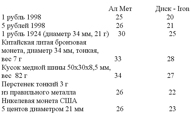

magadanez
post Mar 15 2012, 01:36
Создана #391
Сообщений: 42
Пользователь №: 38,471
QUOTE(Ferum @ Mar 14 2012, 23:36)
magadanez ...Приветсвую!
Дайте точные настройки МД (БГ/Треш/Сенс/Дискрим и АлМет) и тестовые воздушные замеры на 1руб.Россия1997-98гг. и 5руб.Россия 1997-98гг. .
Итак, настройки: Sens - 10; GB - в середине шкалы (2 оборота от "задержки"); Tresh - чуть слышный гул. Все цели держал рукой, плоскостью к катушке, водил со средней скоростью, искал самую чувствительную область и замер делал в ней.
Результаты, честно говоря, меня удивили. На низкопроводящие цели чувствительность, похоже, хорошая, а зато медь-серебро даже при большей массе металла и той же площади практически не дают лучших показателей...
Как будто специально срезана чувствительность на высокопроводящие цели. То есть это не чистая физика - работает какой-то дурной алгоритм.
Как может серебряный рубль давать более слабый сигнал, чем бронзовая вдвое более тонкая монета весом всего 7 граммов? Как может та же монета в дискриме быть видна дальше, чем медная пластина весом 82 грамма? javascript:emoticon(':ddd:')

Ferum
post Mar 15 2012, 01:50
Создана #392
Сообщений: 3,966
Зарегистрирован: 5-May 08
Пользователь №: 4,503
Репутация: 220 кг
QUOTE(magadanez @ Mar 15 2012, 02:36)
БГ 2 оборота от задержки в какую сторону ?(если взять за начало упор со стороны "-" и крутить вправо в сторону "+" , то сколько оборотов ?)
ЗЫ:Сейчас замерю 1 и 5 руб. и отвечу Вам поподробней по Вашим тестом и удивлению по результату на крупнную медь ...только поясните точнее по БГ smile.gif .
Я Вас с 17:38 ч. жду , собрал МД и жду , а домашнии на меня косо смотрят. biggrin.gif
Ferum
post Mar 15 2012, 02:35
Создана #393
Сообщений: 3,966
Репутация: 220 кг
Мои настройки , как и Ваши ...БГ= 2 оборота если крутить от крайнего левого в сторону плюс.
Монеты / Режимы АМ+ТихийТреш Д=Айрон Д=Айр(+макс.Треш)
1руб.Россия 1998г 29-30см. 19см. 23см.
5руб.Россия 1998г 29-30см. 19см. 20-20,5см.
Всё предсказуемо и почти , как у Вас ...в АлМет я может просто лучше Вас отстроил ГулТреш .
Для крупной меди(монет) и алюма глубина хуже , чем для монет из более низкопроводимых сплавов ...для крупной меди люди докупают ДД катушки от Детеч 12х10. Всё , как и должно быть на высокочастотных МД . smile.gif
ЗЫ: ВаДяН ...накликал 18.gif , у меня тоже АлМет Арал biggrin.gif , но я нашёл в чём баг ...это проводок отходит в штекере катухи который к блоку ...надо просто подпаять. smile.gif

magadanez
post Mar 15 2012, 10:23
Создана #395
Сообщений: 42
QUOTE(Ferum @ Mar 15 2012, 09:35)
Извиняюсь за задержку, но я нахожусь немного в другом часовом поясе, на 7 часов впереди. Когда у Вас было полшестого вечера, я уже видел третий сон. Да, настройки у меня точно те же - два оборота вправо, в плюс, от задержки.
Спасибо за тест! Главное, что стандартные цели мой прибор достает примерно так же как и у других. Пожалуйста, если сможете, сделайте еще тест по серебряному рублю 1924 года, и по какой-нибудь крупной медяхе: я уверен, это всем будет интересно.
Ровный гул треш я вообще не могу установить: поварчивает и гонит что-то типа морзянки. Подожду до выезда в поле; может, это все-таки помехи.
По поводу нелюбви к крупной меди: Вакуэро в отличие от Тежона позиционируют как более универсальный прибор, пригодный в том числе и для работы по империи. А в действительности это не совсем так, получается... А как же рекламные тексты:
"Вывод же напрашивался сам собой: Tesoro Vaquero действительно, очень универсальный и мощный металлоискатель, который можно смело использовать вот на таких полях, где смешались средневековые, имперские и более современные потеряшки - благодаря настройке на грунт и точно подобранной частоте, он просто творит чудеса."
Если прибор видит 80-граммовую чушку меди не дальше тоненькой бронзовой монеты весом 7 граммов и гораздо меньшей площади, то это действительно чудеса, хотя и не совсем те, на которые я рассчитывал..
А что, другая катушка может существенно снивелировать действие столь неудачной высокой частоты?
Сообщение отредактировано magadanez: Mar 15 2012, 10:28

Цели :
1.)5 коп.СССР до 1961г.в. …лучше сталинские .
2.)5руб.Банк России 1997-98г.в.(это медь).
3.)Чешуй серебро .
4.)Серебро билончик.
5.)Крупную медную монету типа пятаков Екатерины.
6.)Крупную медную или алюм пластину(больше пачки сигарет) …в идеале сложную(из-за объёмной формы) цель алюм.флягу.
Настройки:
1.)БГ ….Замеры делать при разных БГ(начало отсчёта от крайнего левого упора в сторону +) …. на 1,5 оборота , на 2,5-оборота и желательно на 3-оборота.
2.)Сенс=10 …это в среднем, для повторяемости тестов любыми пользователями.
3.)Тестить в Дискриме на Айрон при разных Треш , сначала при классическом Треш , а затем при Треш на максимум.
4.)Тестить в АлМет в двух режимах , сначала с крутилкой в АлМет , а затем при нажатой кнопке Пин(это два разных АлМет).
5.)Тестить с катушкой 9х8Моно и желательно с Детеч12х10 .
Если Вы придержетесь таких настроек(особенно при разных положениях БГ) при тестировании разных целей , то это больше раскроет возможности МД .
Это долго , но необходимо для понимания сути работы Тесорок …особенно с ручным БГ. smile.gif
