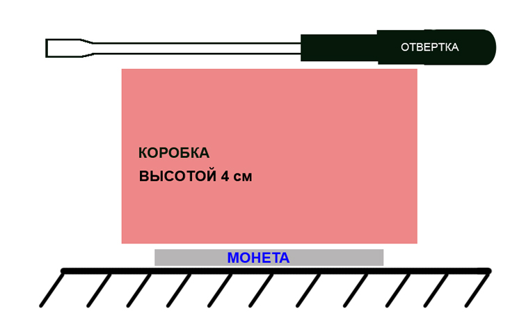

Или я объяснять не умею, или это все праздник. Вот как расположены цели. Вид сбоку. В таком варианте он видеть отказывается.
Проводка вдоль отвертки или поперек? Уровень дискриминации? Чуйка какая? Пол какой? По последнему вопросу, он может видеть на полу в котором есть металл, но при наличии отвертки +металл в полу ...

Это не пол. Кресло. Не звенит. Проводка и вдоль и поперек.
ГБ - до упора влево, потом два оборота вправо.
Дискрим крутим до отсечения отвертки, потом подсовываем монету.
Чуйка - 1, 5, середина красной зоны.
Катушка штатная 9x8 моно.
Сообщение отредактировано Владик: Mar 9 2012, 14:58
Я Вас прекрасно понял и всё повторил , как и у Вас ...только у меня коробка толщиной 4,5см. .

БГ - у меня не 2 , а 2,5 оборота , т.е. на 0,5 больше ...в реальном поиске у меня БГ так и отстраивается в районе 2-2,5 оборота .
Я всё повторил так же ...свои результаты уже озвучил выше , даже сравнил с 2-я разными катушками и на двух МД . smile.gif

Попробуйте с монетами из разных сплавов , но на одних и тех же настройках МД ...отвёртку замените на более реальную мусорную чернину(копанный гвоздь и т.д.)
